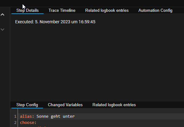

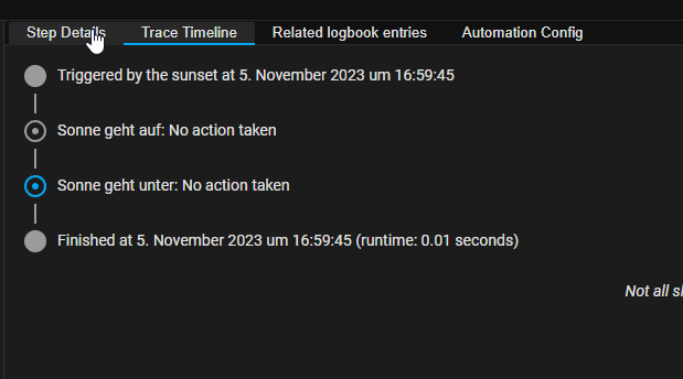

Ich hätte gerne die Step Details darüber gesehen.
So bitte
7vsUV4h
und die noch
lFhOrT2
War denn zu diesem Zeitpunkt der Lux-Wert unter 35?
Das hab ich nicht kontolliert
Ich dachte oder ich hoffte der triggert solange bis die bedingungen erfüllt sind und fährt die Jalousien runter
Nein. Der Trigger löst in dem Moment aus, wo er den Status ändert. Danach nicht mehr.
