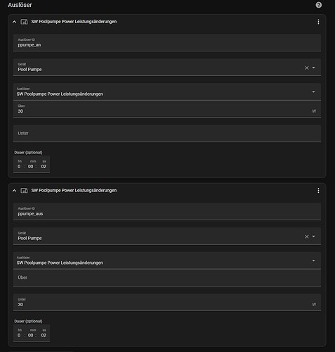

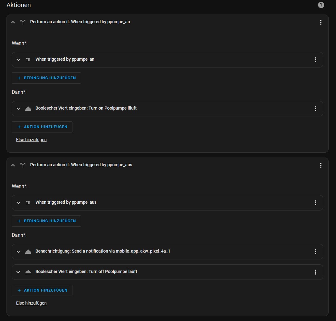

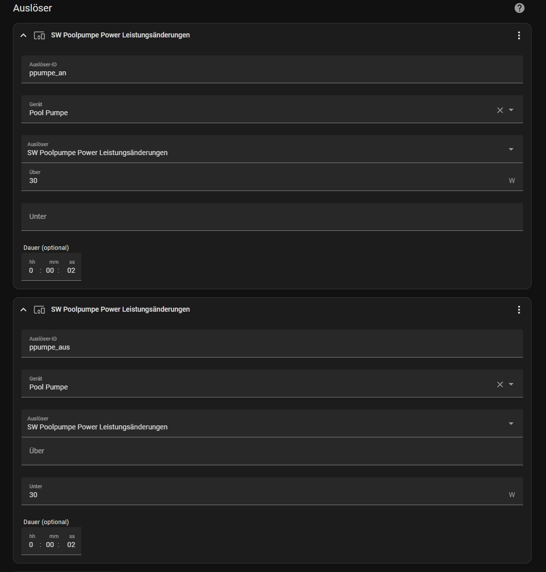

Hallo, ich habe als Anfänger eine Automation erstellt aber es will einfach nicht wie es soll.
Könnt ihr mir sagen wo der Fehler ist?
Folgendes.
Wenn ich die Pumpe vom Pool einschalte soll der Status auf Pumpe Ein springen und umgekehrt.
Dazu habe ich einmal ein input_boolean.poolpumpe_lauft erstellt und dann folgende Automatisierung.
Erklärt habe ich mir das so bzw so habe ich es verstanden.
Wenn die Pumpe mehr als 2 Sekunden über 30 Watt benötigt springt der Status auf EIN.
Fällt er unter 30 Watt dann springt der Status auf AUS.
Das es eine Meldung aufs Handy gibt ist noch der rest von der Waschmaschine die ich testen wollte, wo es im übrigen auch nicht geht so wie ich das will.
Wo ist der Denkfehler bzw. allgemein der Fehler das es nicht klappt?

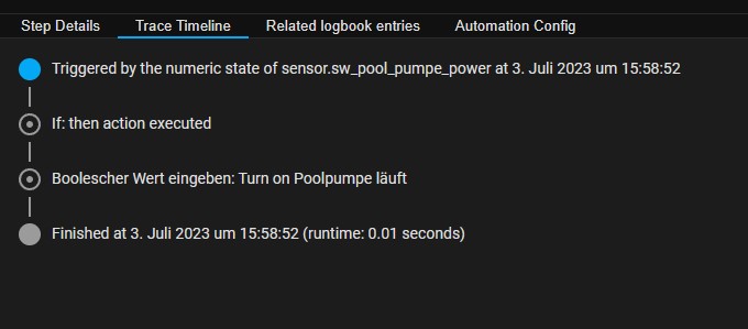

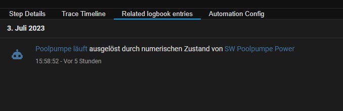

Siehst du in der Übersicht aller Automationen ob die Automation überhaupt getriggert wird?
Was steht bei Abläufe in der Automation? Trace timeline und Related logbook wären interessant.
Warum auch immer wird AUS nicht erkannt.
Wenn ich die Pumpe anschalte dann wird die Automation für EIN als Ausgelöst angezeigt. Wenn ich die Pumpe ausschalte dann passiert nichts.
Normal sollte doch die Funktion aus dann ausgelöst werden sobald weniger als 30 Watt verbraucht wird.

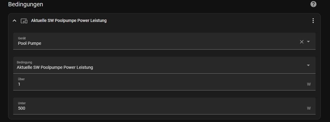

Welche Watt-Werte hat die Pumpe wenn sie aus ist? Hast du das mal beobachtet? Und trifft dann trotzdem die Bedingungen noch zu?
Wenn die Pumpe aus ist wird auch in der Anzeige 0 Watt angezeigt.
Ich sehe also kein Denkfehler und ich habe auch andere Werte getestet wie auslösen unter 50 Watt.
Wird denn nicht getriggert oder scheitert es an der Aktion? Man sieht ja in der Übersicht wann zuletzt getriggert wurde.
Wird nicht ausgeführt so als würde er nicht registrieren das die Watt Zahl nach unten geht.
EDIT: Jetzt habe ich die Lösung gefunden. Bei AUS steht in der YAML noch above: 0, warum auch immer. Ich habe diesen Eintrag gelöscht und es geht.
