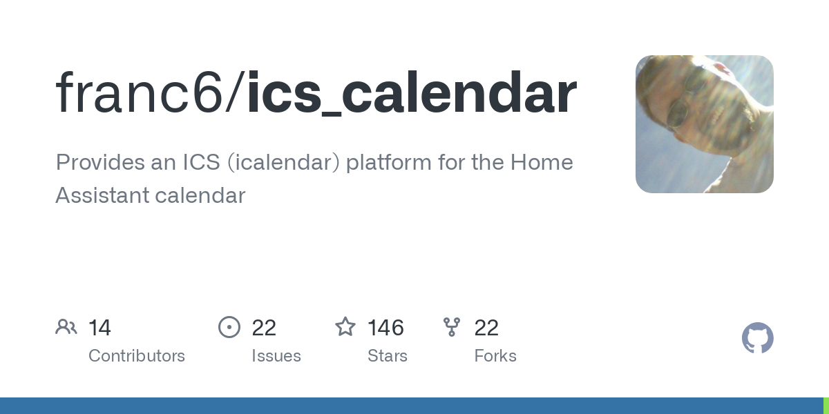

Lad dir irgendwo eine ICS mit den Schulferien runter und binde sie über die Integration ics Calendar ein. Dann könntest du die nutzen.

Aber leichter als die Integration ics Calender zu installieren und dann immer nur die ICS-Datei austauschen geht es doch garnicht. Ist einmal ein Aufwand und dann jährlich 1Min.
Mag sein, dass ich einfach zu doof bin. Aber ich bin von der Anleitung auf Github “erschlagen”. Vielleicht brauche ich auch die Einstellung auch gar nicht. Aber egal - ich bleibe bei den Ferien bei der manuellen Eingabe.
Du musst mir HACS installiert haben und dann direkt über HACS die Integration installieren. Ist relativ einfach.
