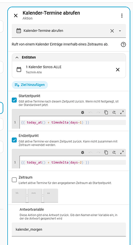

Sowas wäre mein Vorschlag:
description: ''
  - trigger: time_pattern
    minutes: /10
  - action: calendar.get_events
      entity_id: calendar.1sonos_alle_boxen
      start_date_time: '{{ today_at() + timedelta(days=1) }}'
      end_date_time: '{{ today_at() + timedelta(days=2) }}'
    response_variable: kalender_morgen
  - if:
      - condition: template
        value_template: '{{ kalender_morgen[''calendar.1sonos_alle_boxen''].events | count > 0 }}'
    then: []

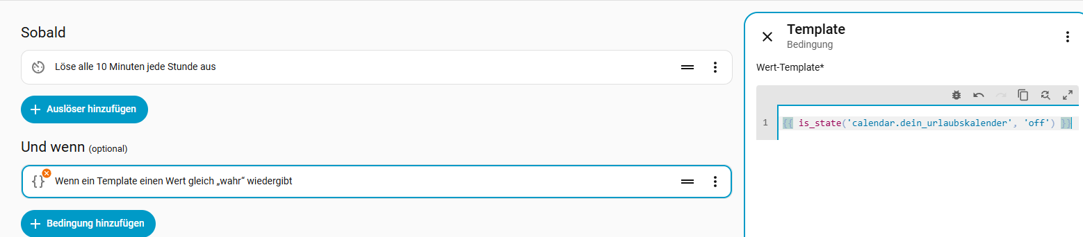

Wenn Du am Urlaubstag erst abfragst und bspw.
{{ is_state('calendar.dein_urlaubskalender', 'off') }}
als Bedingung setzt ob die Automatisation ausgeführt wird, reicht das.
Das kannst Du einfach ausprobieren.
Wenn Du zu einer Zeit fragst, wo kein Termin eingestellt ist, dann wird diese Bedingung true sein ansonsten false. Die Frage ist eher wann Du die Automatisation prüfen läßt.

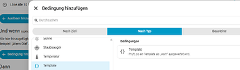

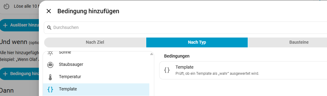

Ja das würde mir reichen. Doofe Frage. Ich mache eigentlich alles im Editor. Wo trage ich das denn ein? Wenn ich eine Bedingung auf yaml umstelle und den Code dort ersetze, funktioniert das nicht.
Ich würde es einfach nur so haben wollen, dass generell geprüft wird, ob ein Eintrag vorhanden ist oder war (also schon abgelaufen ist, aber noch im Kalender steht). Also ohne bestimmte Prüfungen zu einer Uhrzeit.
Template auswählen
und dort den Code hinterlegen

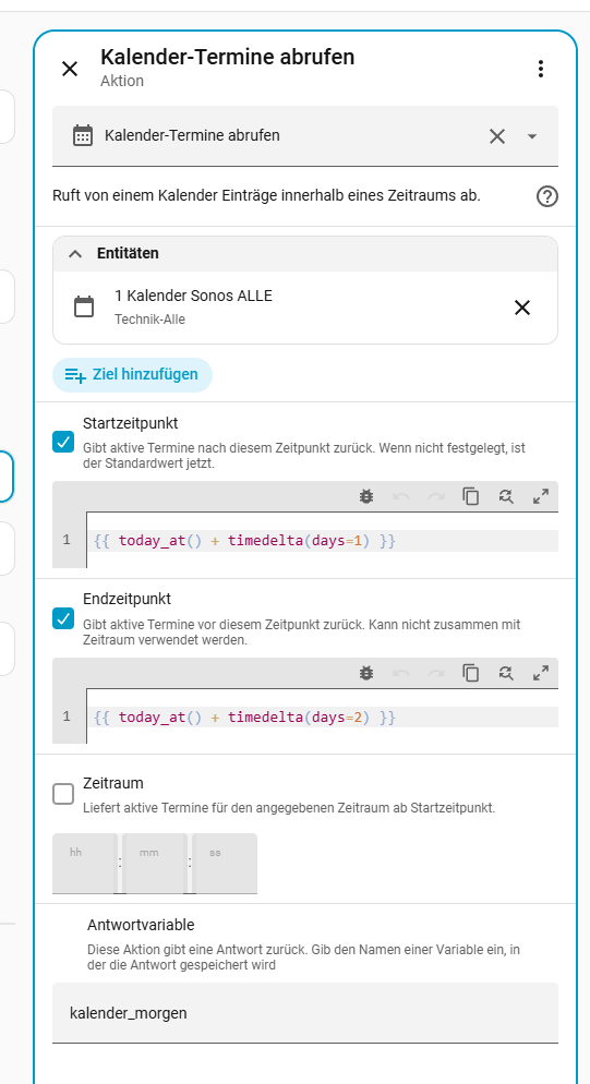

  • entweder wie oben einen Kalender abfragen ob gerade ein Termin aktiv ist (man könnte auch nach Titel fragen etc) → mit einem Ganztagestermin wäre man auf sicherer Seite
  • oder man gib der Kalender Abfrage einen Zeitraum mit indem der Kalender durchsucht werden soll, ob es einen Termin gab/gibt
Im obigen Beispiel mache ich das für den Zeitraum morgen
Das Abfrage Ergebnis landet in der Variable kalender_morgen und später frage ich die Variable ab, ob es einen Termin gab.
