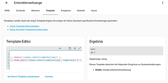

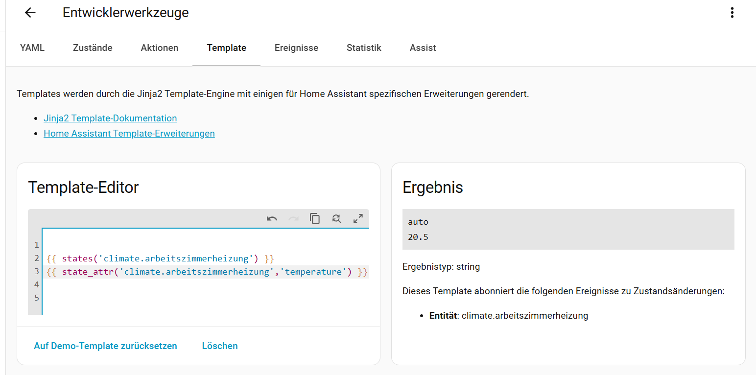

Den Zustand (State) frägt man so ab: {{ states('climate.arbeitszimmerheizung') }}
Ein Attribut so: {{ state_attr('climate.arbeitszimmerheizung','temperature') }}

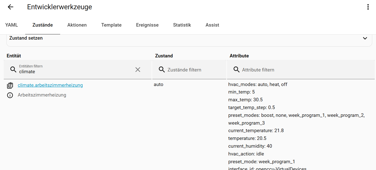

Wenn es in Entwicklerwerkzeuge > Zustände so aussieht:
Dann ergibt eine Abfrage (in Entwicklerwerkzeuge > Template) dies:
