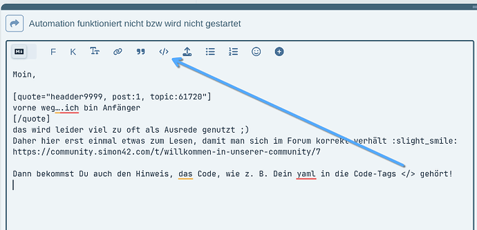

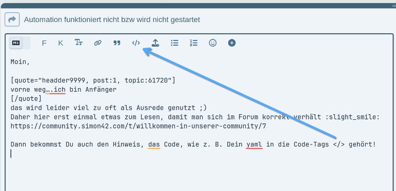

Daher hier erst einmal etwas zum Lesen, damit man sich im Forum korrekt verhält :slight_smile:
Dann bekommst Du auch den Hinweis, das Code, wie z. B. Dein yaml in die Code-Tags </> gehört!
Das würde dann so aussehen

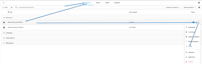

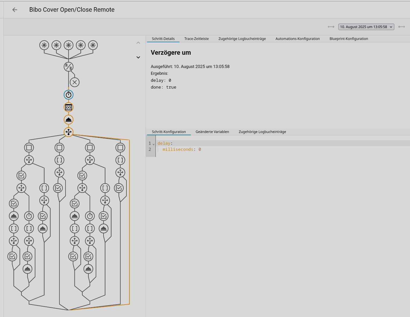

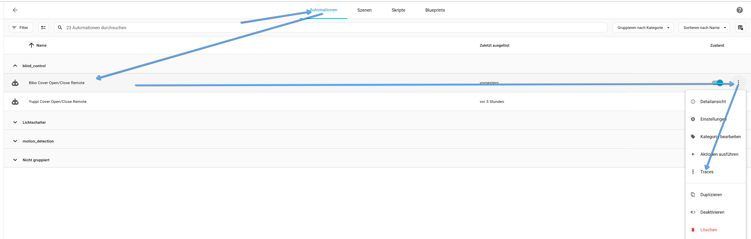

Dann gibt es in den Automationen das Trace, z. B.
Gibt es dazu auch noch Fehlermeldungen?
