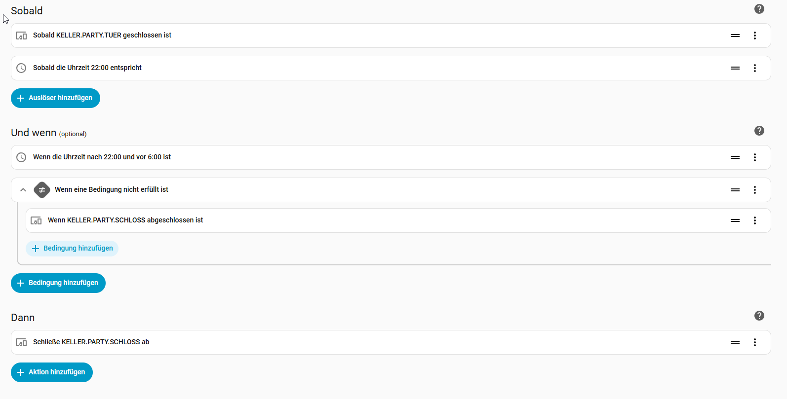

Ja, 2 Auslöser.
Und als zusätzliche Bedingung
  • Tür geschlossen für 15 min
Schau mal im post drüber den Screenshot an.
Meinst so?
Warum negieren?
Tür ist aufgeschlossen entspricht doch Tür ist nicht abgeschlossen.

@Osorkon Danke mal wieder!
Die Negation hat den Sinn, dass er dann auch jeden zwischen Status ignoriert.
Wenn du jetzt nur auf “open” abfragst, dann führt er nicht aus, wenn du einen anderen Status hast.
Uncertain usw.
Da fährst man mit nicht abgeschlossen besser.
