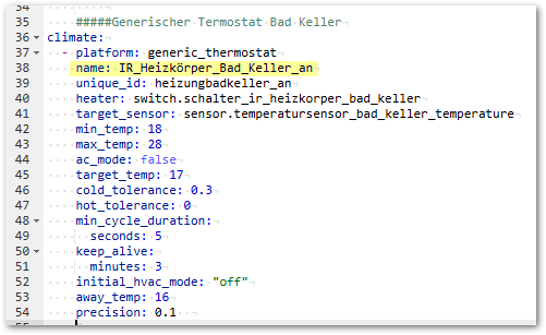

in welchem Zusammenhang steht die hier einzustellende Soll-Temperatur mit der in der Entität selbst:
climate:
  - platform: generic_thermostat
    unique_id: heizungbadkeller_an
    heater: switch.schalter_ir_heizkorper_bad_keller
    target_sensor: sensor.temperatursensor_bad_keller_temperature
    **min_temp: 20**
**    max_temp: 25**
    ac_mode: false
    target_temp: 17
    cold_tolerance: 0.3
    hot_tolerance: 0
    min_cycle_duration:
      seconds: 5
    keep_alive:
      minutes: 3
    initial_hvac_mode: "off"
    away_temp: 16
    precision: 0.1

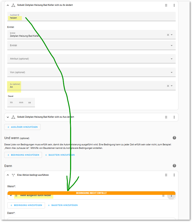

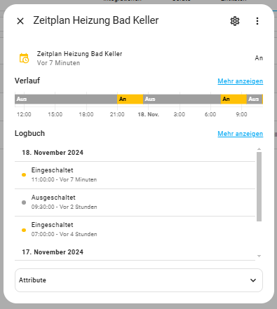

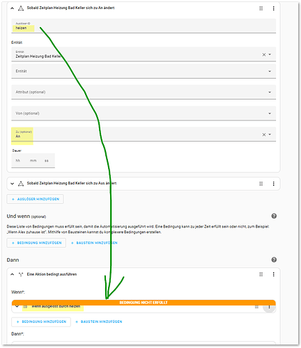

Leider trotz dem Zeitplan, welchen ich gerade zu 11 Uhr auf AN gespeichert habe, sagt die Automation: es sei nicht erfüllt :sleepy:
Dass du die Temperatur max. auf 25° stellen kannst und min. auf 20° … also alles dazwischen.
Dass die Bedingung nicht stimmt, ist richtig. Denn um 11:07 Uhr ist der Scheduler ja nicht auf ON gewechselt. Sondern um 11:00 Uhr.
Die Automatisierung ist imho korrekt. Wenn der Scheduler auf ON springt, dann wird auf 24° gestellt. Wenn der Scheduler auf OFF springt, dann wird auf 20,2 gestellt.
leider geht der Schalter doch nicht an, wenn der Helfer Zeitplan auf “An” wechselt.
Vielleicht liegt das doch am Namen der Climat Entität?

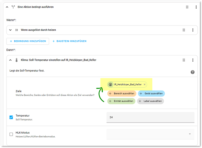

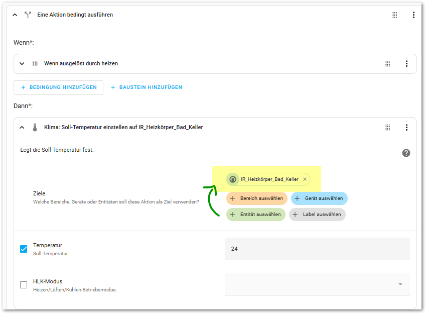

In der Automation selbst hat das System eine einzige Climat Entität vorgeschlagen, als ich die Aktion “Soll-Temperatur einstellen” ausgewählt habe:
im Code selbst heißt die Entität ähnlich aber nicht gleich:
Anderes rum, woher wusste die Aktion, welche Entität sie ranziehen soll?
Irgendwas scheint hier nicht zu passen.

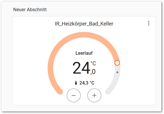

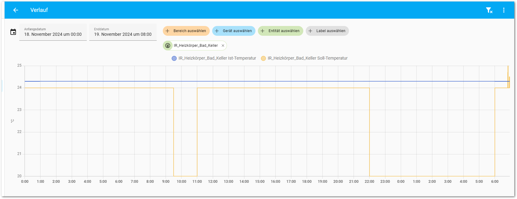

Habe eine Karte zum Generic Thermostat gefunden:

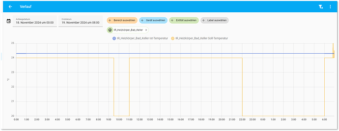

Er zeigt die IST-T als 24.3° an, während der Sensor tatsächlich nur 22,1° anzeigt.
Darüber hinaus, ist das Gesamtrange 20-25° anstatt 18-28° wie im Generic Thermostat gespeichert.
Das Hochdrehen der Solltemperatur über die angezeigte 24,3° fuhr leider auch nicht zum Anschalten des Schalters.
Irgendwie scheint es keine Verbindung zw. Generic Thermostat, meinem T-Fühler und dem Schalter des Heizkörpers zu geben.
Das Umbenennen des Namens im Generic Thermostat auf “IR_Heizkörper_Bad_Keller” hat nichts bewirkt.

Hast du nach den ganzen Code Änderungen HA neu gestartet? Danach noch mal die richtigen Entitäten auswählen.
Stimmt. Danke Maxe,
Jetzt passt die Karte zu den Einstellungen in Generic Thermostat.
Jetzt nur noch auf die Veränderung des Zustands des Zeitplans aufpassen.
Ich werde berichten
EDIT:
Nach Ablauf des Zeithelfers ist auch die Entität aus, bzw. nahm den Wert des Stilstandes an.

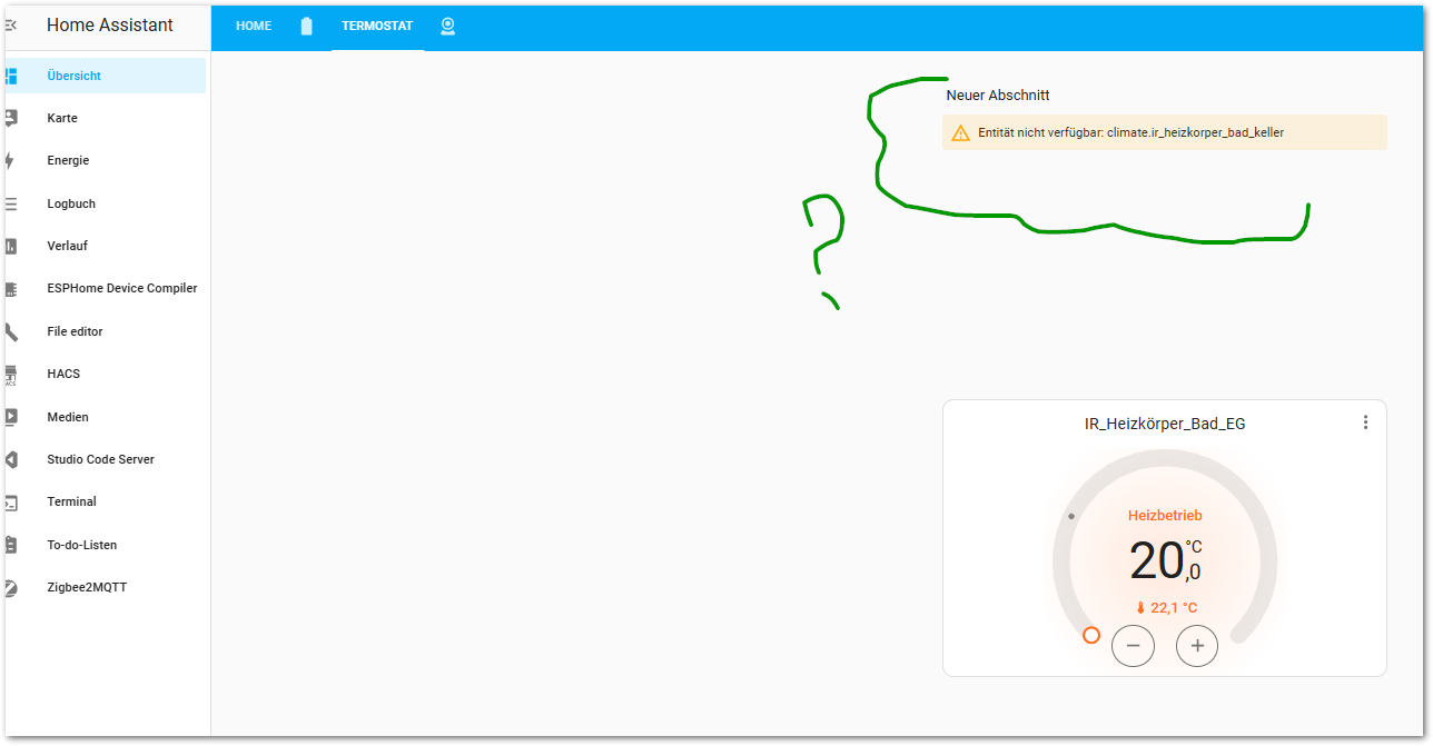

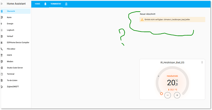

MOin,

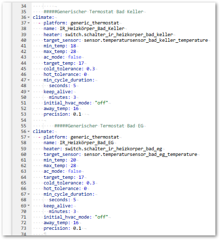

nun hatte ich mir auch eine Climat-Entität fürs Bad im Erdgeschoss erstellt, also habe ich nun zwei Entitäten: einmal Bad Keller, ws wir hier ausführlich behandelt haben und Bad EG.
Bislang hatte ich in der Dashboard beide Regler drin gehabt.
Heute gucke ich rein, der ursprüngliche Regler für die Keller-Entität, die wir als erste erstellt haben ist weg.
Woran könnte das liegen?
Vermutlich weil du 2x climate: benutzt hast, nimm das 2. Mal weg.
(Eigentlich hätte es unter den Entwickler Werkzeugen bei Konfiguration prüfen schon Fehler geben müssen)
