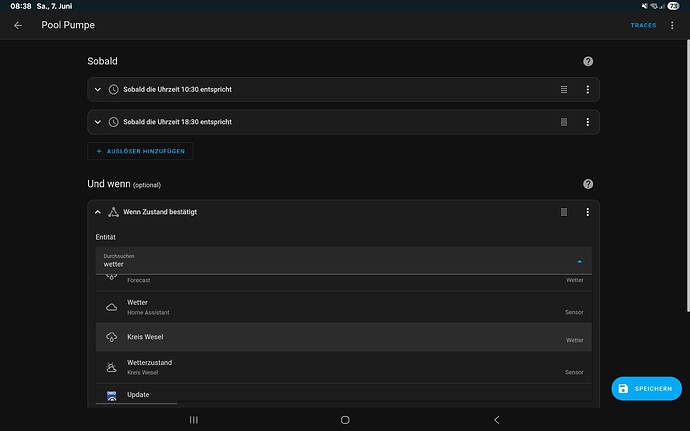

Ich würde gerne eine Zeitgesteurte Automation starten lassen, “wenn” aber nur das Wetter welches Intergriert ist auf Sonne (schein) steht.
Ich hab DWD / Wetter / Forcast / installiert, aber irgentwie bekomme ich das Atribut nicht hin…
Aber in einer Markdown-Card, habe ich eine Text verarbeitung, welche wir ausgibt, dass das Wetter heute Sonnig ist.
Wo habe ich den gedanken feher?

Sollte der Zustand der Wetter Entität sein
conditions:
  - condition: state
    entity_id: weather.dwd
    state: sunny
Kopfklatsch :expressionless:
Dumheitsfehler von mir, ich hatte eine falsche Entität bei mir genutz…
Danke für den wink…
