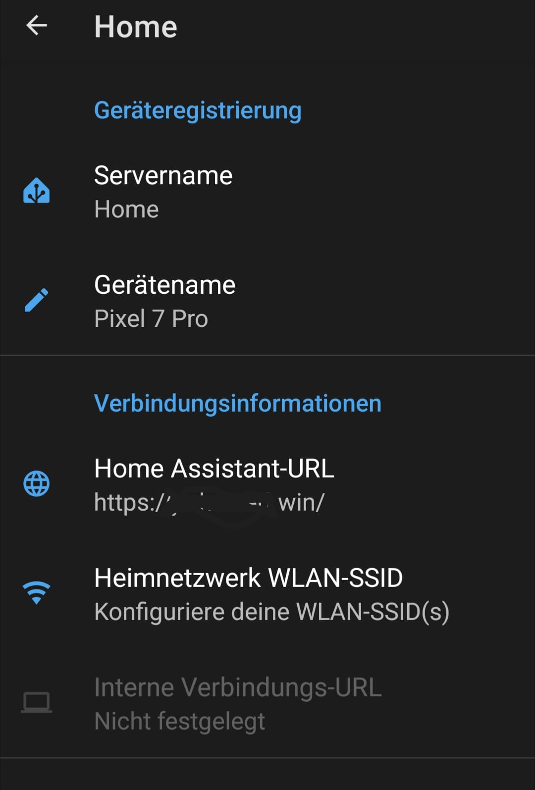

Im letzten Schritt wollte ich dann den Zugriff über die App optimieren.
Im Bild sind die WLAN-SSID und die interne URL nicht konfiguriert, weil mit der Konfiguration ein neues Problem entstang:
Über die externe URL kann ich sowohl lokal als auch über das Internet zugreifen.
Konfigueriere ich jetzt wieder SSID und interne URL, kann ich über das Internet (also außerhalb des WLAN) zugreifen, Schalte ich am Handy das WLAN wieder ein, bekomme ich den den Fehler "401 forbidden!
Jetzt kapiere ich gar nichts mehr. Wo ist mein Denkfehler bzw mein Konfigurationsfehler?
