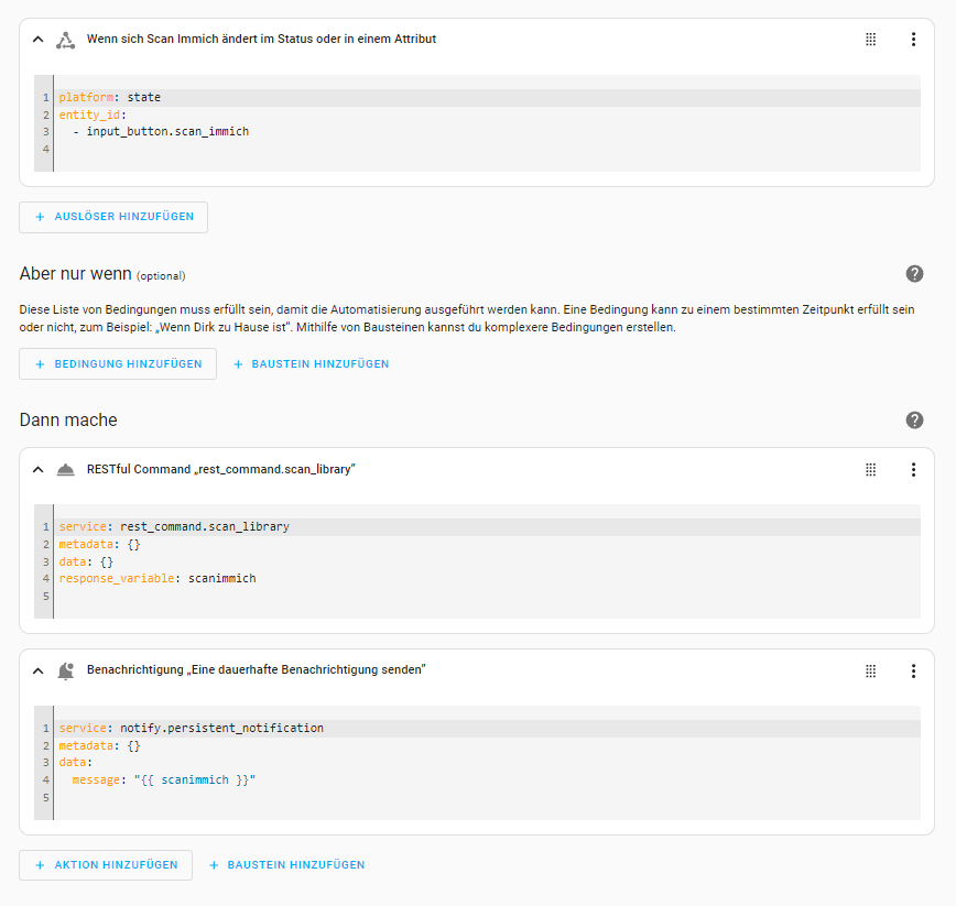

Update:
So funktioniert es leider auch nicht:
Wie gibt man im message Dienst den Inhalt einer Variablen aus. Keine Ahnung wie die Formatierung sein muss?

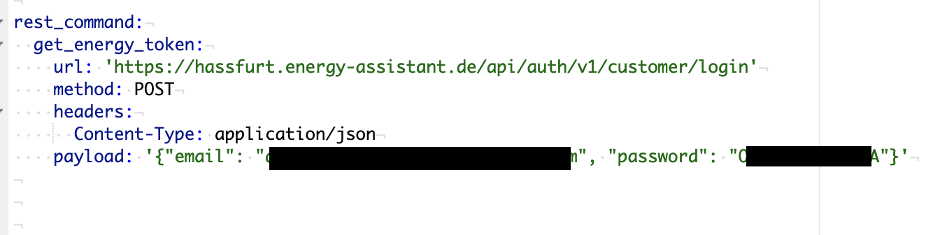

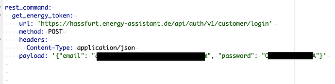

Ich stehe vor der gleichen Herausforderung… Unsere Stadtwerke stellen eine API Schnittstelle zu Verfügung um Energie Verbräuche zu übermitteln. In erster Instanz muss ich via Login Daten den API Token abrufen, um diesen dann in einer gesonderten API Abfrage für die Daten der Zähler einzufügen.
Mit diesem Eintrag in der configuration.yaml ermögliche ich mir das abfragen des Tokens.
Sieht dann folgendermaßen aus:

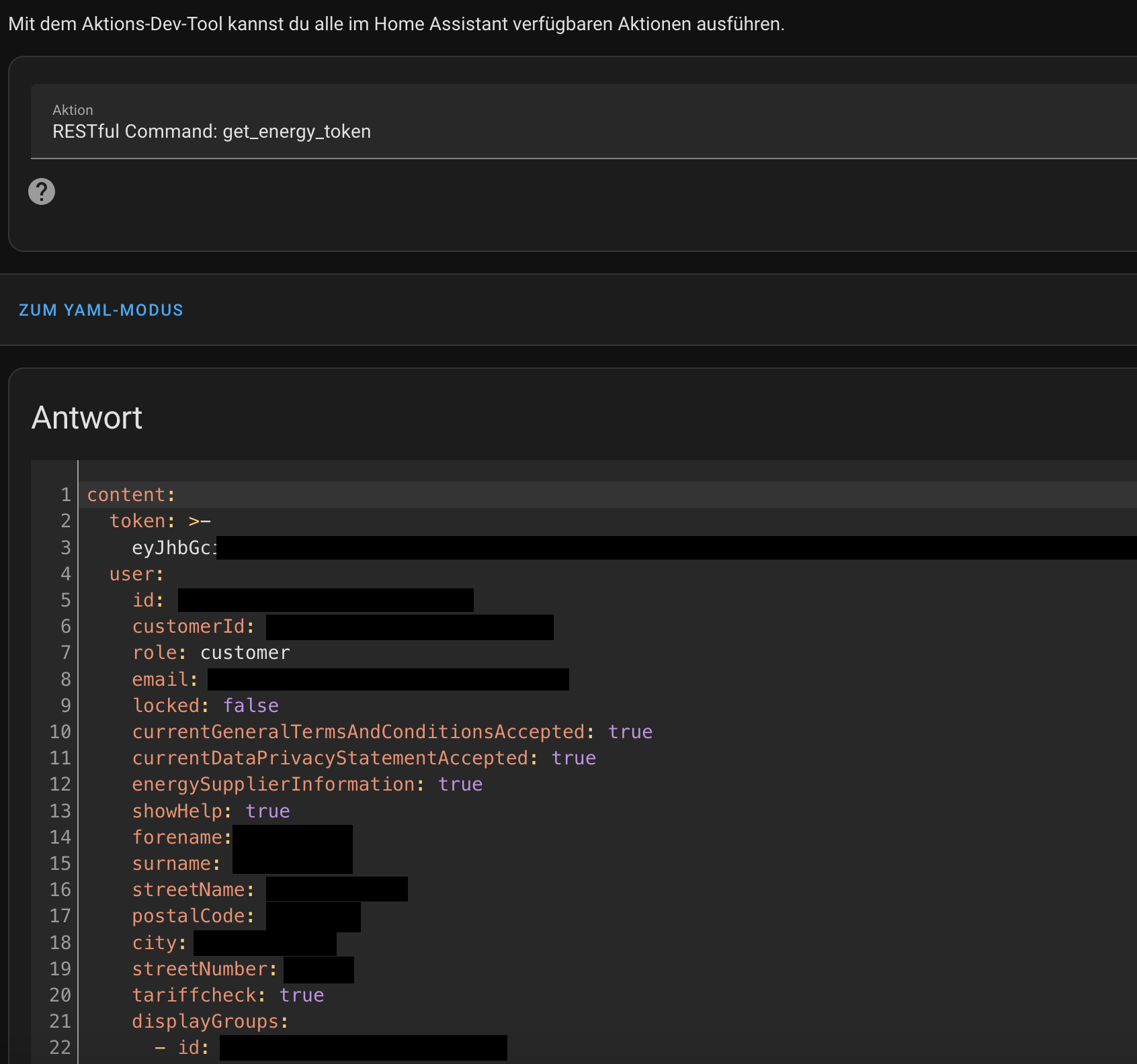

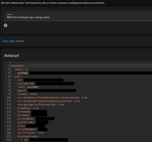

Jetzt würde ich gerne diesen Token extrahieren und in einen Template Sensor zwischenspeichern. Via Automation könnte ich dann eine regelmäßige Token Abfrage programmieren, welcher sich dann automatisch in die Sensor Daten abfrage einfügt.
Hatte ich auch bereits schon etwas herum probiert… Der Sensor hat aber immer den Status “unknown”.
template:
     - sensor:
          - name: "Energy API Token"
            state: "{{ state_attr('rest_command.get_energy_token', 'token') }}"
Hoffe es kann mir hier jemand weiterhelfen!
Ich würde einen normalen RESTful Sensor erstellen und den dann ggf. durch eine Automation updaten (homeassistant.update_entity) .
