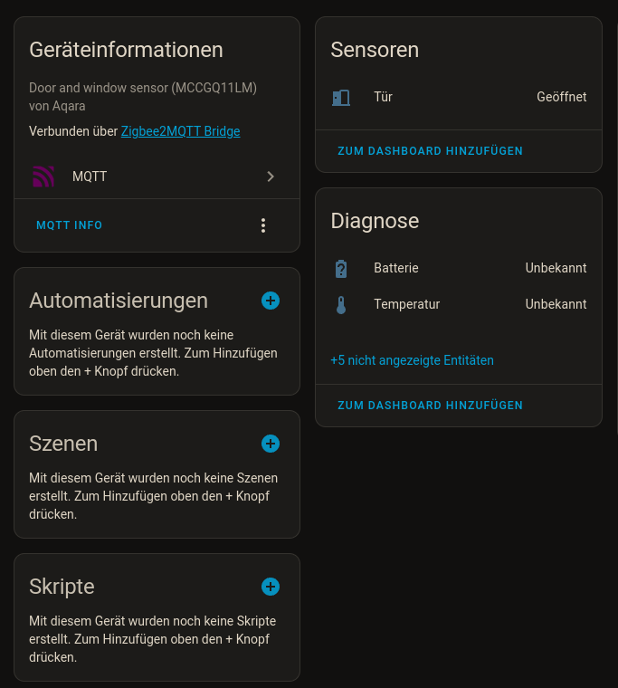

Ich habe HA eben neu gestartet und die LQI hat sich Extrems nach oben korrigiert ca. 170. Letztendlich ist das Ergebnis das selbige. Sensor konnte eingebunden werden, aber danach springt er gleich wieder auf “unbekannt” um.

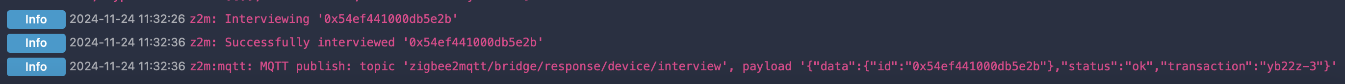

wenn ich mir die Logs anschaue, kann ich nichts erkennen, warum er den Sensor nicht weiterhin erkennt. Da ich jederzeit den Sensor Interviewen kann, muss doch eine Verbindung dorthin bestehen!!

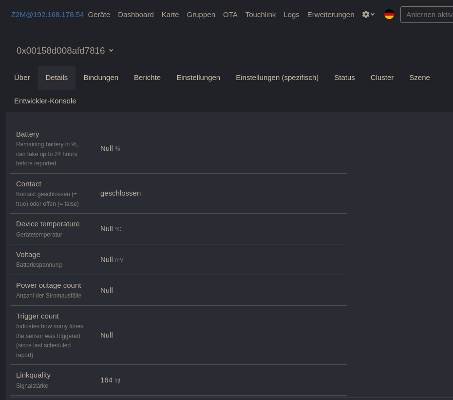

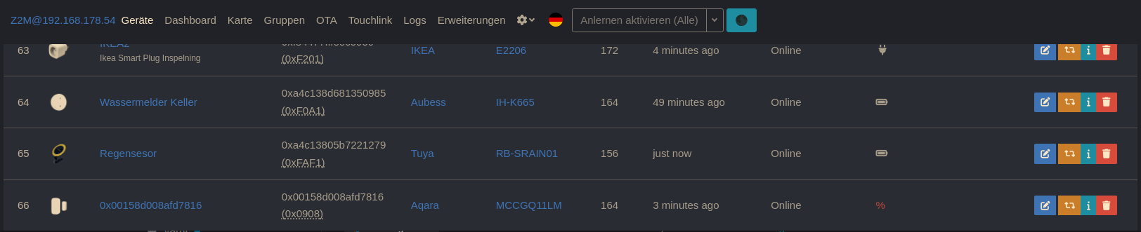

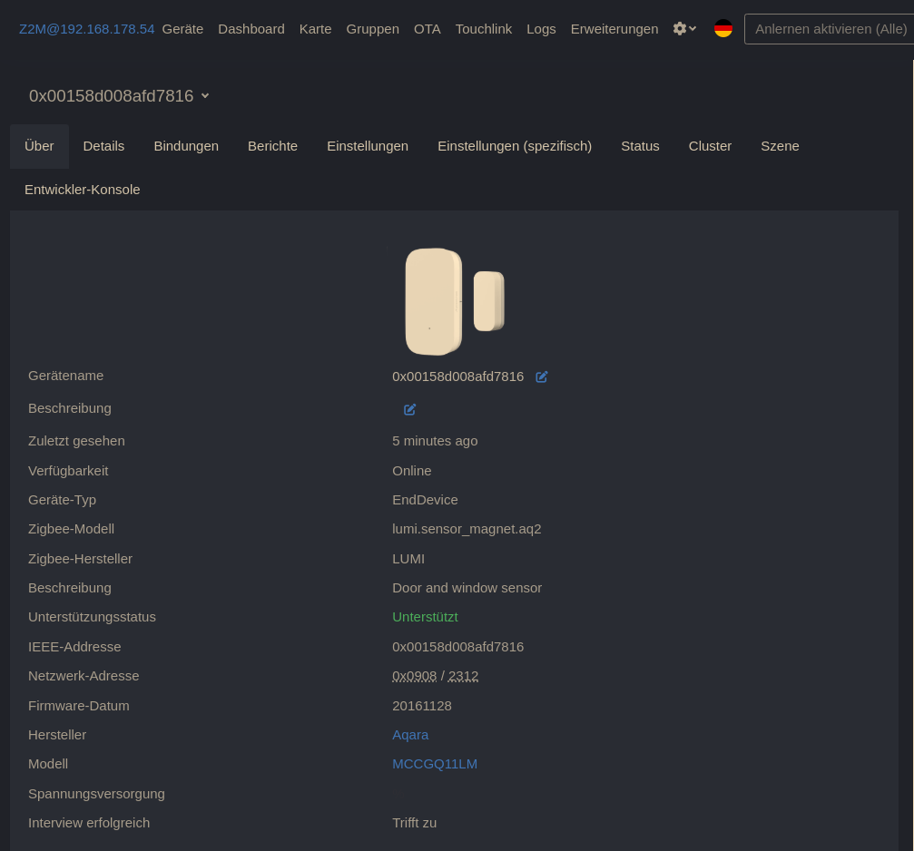

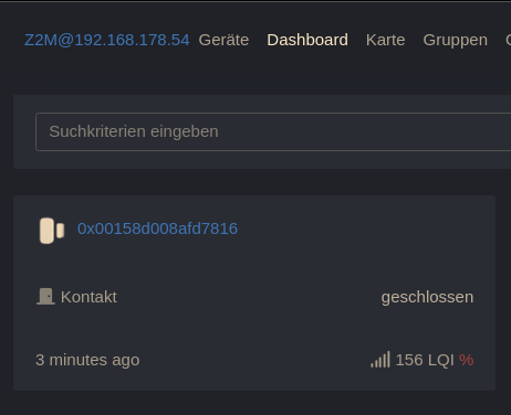

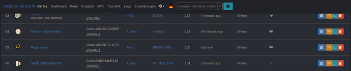

Ich hatte noch einmal nachgesehen und doch noch einen von den Aqara-Sensoren rumfliegen. Mal auf die Schnelle eingebunden:
grafik
Keine Ahnung, wo das Problem bei dir liegt, bei mir war es eine Sache von 3 Minuten. Es wird zwar keine Temperatur und auch kein Batteriestand übergeben, aber das kann einerseits noch ein wenig dauern oder andererseits auch ein Bug sein. Tut der eigentlichen Funktion aber keinen Abbruch.

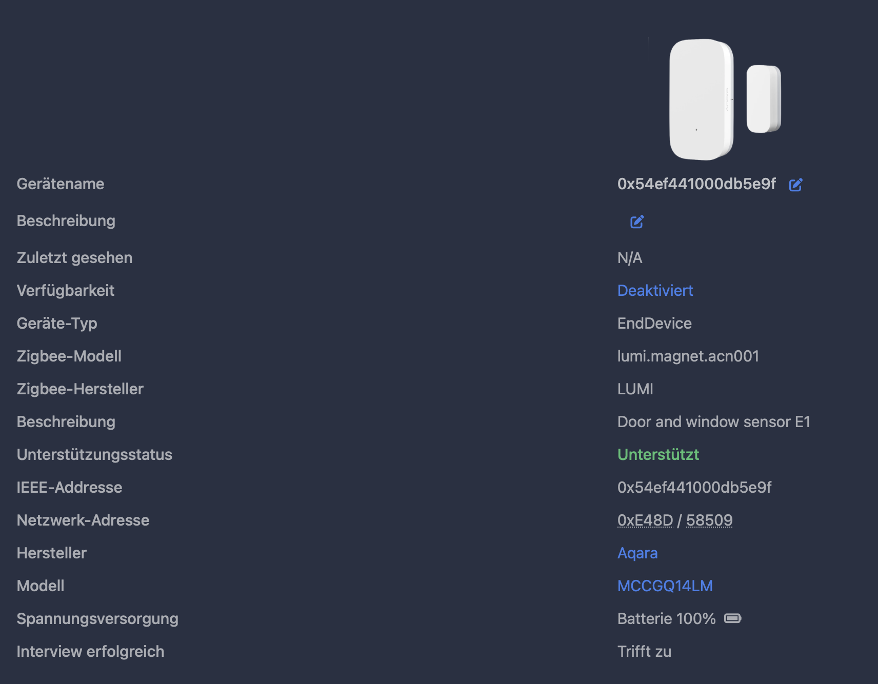

Hast du den Sensor?
Achte auf die Modellnummer.
Das Bild von @anon2444518 sieht nämlich ein wenig anders aus als deins
Hier ist mein Modell
Ist zwar ein anderer als meiner (obwohl optisch gleich), dürfte aber eigentlich trotzdem kein Problem sein.

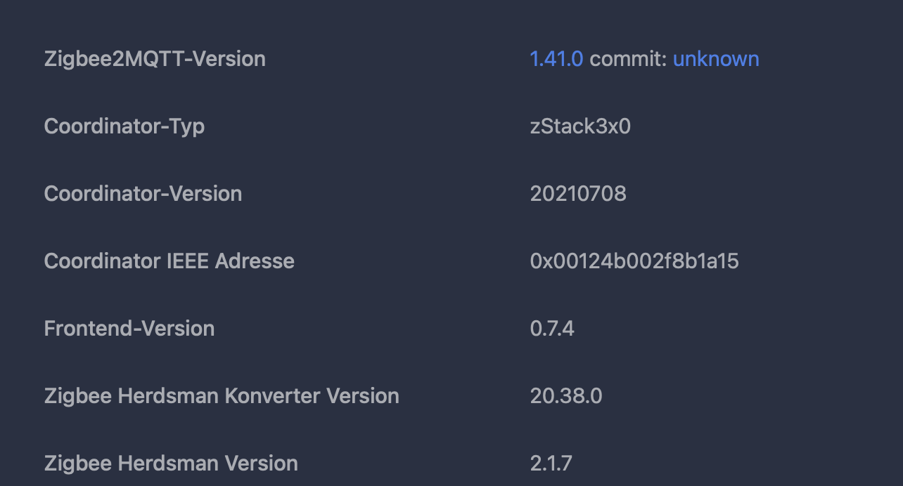

Schau also mal nach den Funkkanälen, zusätzlich nach der Z2M-Version und auch nach der Firmware-Version vom ZigBee-Stick/Dongle.
Kannst Du mir kurz sagen, wie ich die Firmware Flash von den Stick?
Ist echt eine alte Firmware.
Schau dazu mal hier
In der Tat: ich meine, der in Rede stehende Sensor kam erst danach auf den Markt. Von daher: Firmware-Update und neuer Versuch.
Unterschiedliche Modellnummer → Unterschiedliche Hardware Version und auch ziemlich sicher auch unterschiedliche Firmware. :wink:

Sorry das ich nicht Antworten konnte, aber irgendwie hat das Portal mich hier geblockt, da ich neu bin. Jedenfalls hat es jetzt geklappt! Und zwar lag es ausschließlich nur und nur an der Firmware des Dongle!!
Also an alle die ein Verbindungsabruch oder ähnliches haben flacht euren Dongle!!
