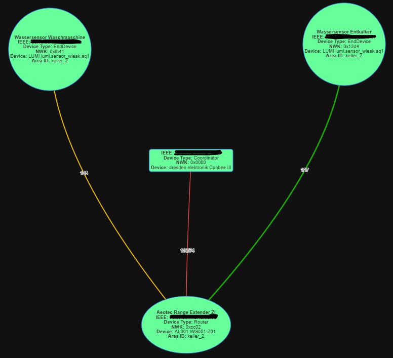

Der erste Wassersensor schaltet im Wasser ordnungsgemäß auf “Nass” und im Trockenen auf “Trocken”. Danach meldete ich den zweiten Wassersensor am Conbee III über ZHA ohne DeconZ an. Wenn dieser im Wasser liegt, wechselt der Status sekündlich von “Nass” auf “Trocken” und umgekehrt.
Meine Frage lautet: Ist der zweite Sensor defekt, oder könnte irgendwas in Home Assistant strubbelig sein und wenn Letzteres möglich wäre: Wie könnte ich das erkennen und den Fehler beheben?

Das Zigbee-Netzwerk sieht ganz stabil aus, wie ich finde. Der Repeater ist sowohl mit dem Conbee III als auch mit den beiden Sensoren verbunden.
Ich habe den zweiten Sensor vor dem Screenshot gelöscht und neu angelernt - das ständige Wechseln besteht weiterhin. Der erste Sensor funktioniert weiterhin, wie ich es mir vorgestellt habe.
