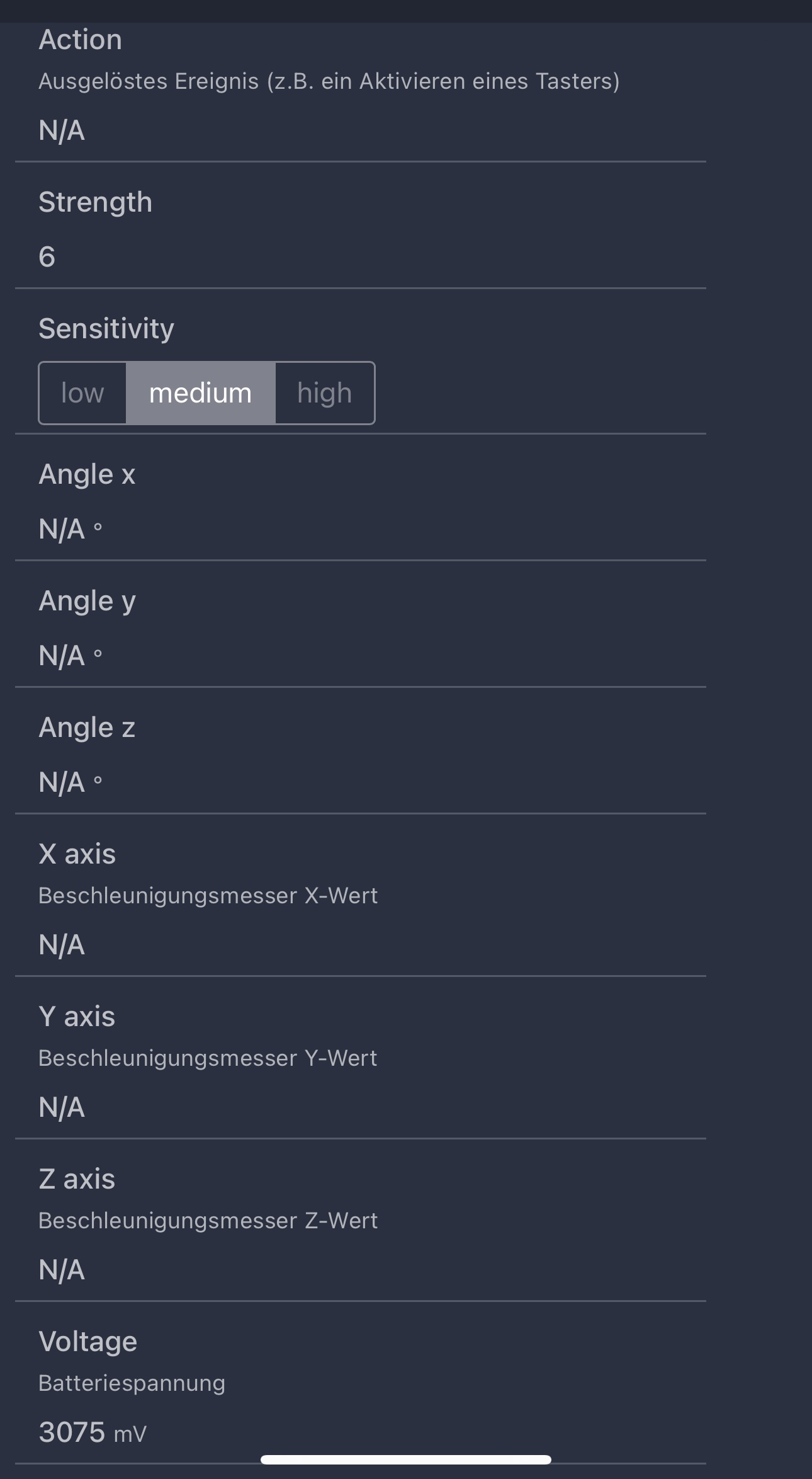

ich habe einen Aqara Vibrationssensor über Zigbee2MQTT eingebunden, es funktioniert soweit alles, ausser das ich keine Winkel gemeldet bekomme.
Neu anlernen hat auch nichts gebracht, hat noch jemand eine Idee was ich noch machen kann?
Wie lange ist es her, dass du das Gerät angelernt hast? Manche Sensoren benötigen etwas Zeit um angezeigt zu werden.
Gerät ist jetzt schon mehrer Tage angelernt, ich hab auch schon versucht mehrfach den Knopf auf dem Sensor zu drücken usw.

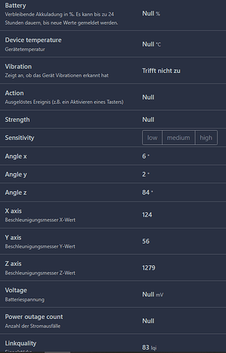

Habe grad mein den ich vor einem Jahr oder so gekauft habe mal ausgepackt und habe sofort die winkel.
keine 2 min verbunden.

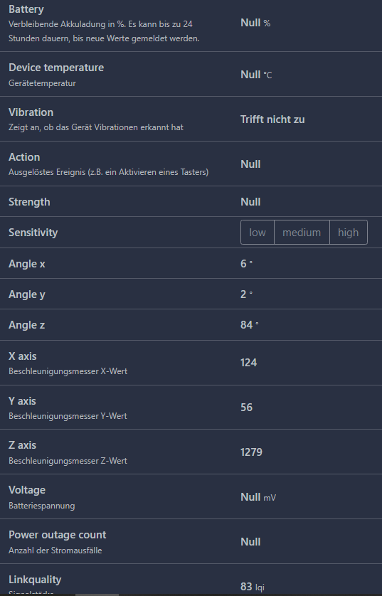

So hab heute eine kleinigkeit geändert an der Position vom Sensor und dabei ist mir die Batterie rausgefallen, seitdem habe ich die Winkel.
Keine Ahnung warum es vorher nicht ging.
