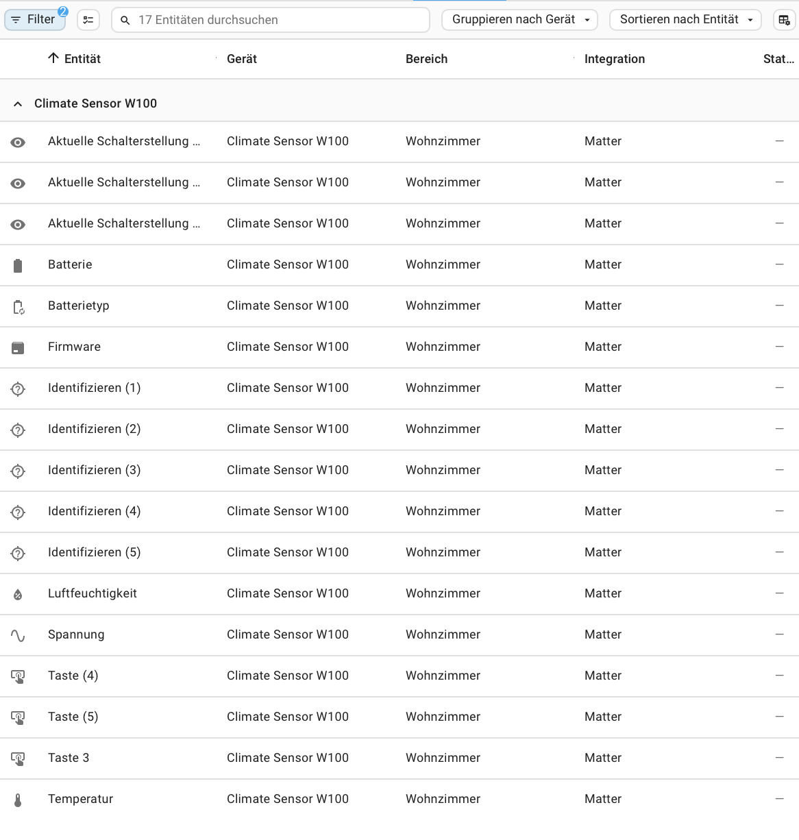

Habe ihn in HA über Matter eingefügt. Soweit so gut. Jetzt möchte ich ihn nach HomeKit übergeben. Temperatur und Luftfeuchtigkeit werden korrekt übergeben. Die drei seitlichen Taster jedoch nicht. Die Tasten haben als Entität “event.climate_sensor_w100_taste_4”. Diese werden bei der Übergabe nicht mit angezeigt. Jedoch brauche ich ja diese, um die Schalter in HomeKit dann weiter zu konfigurieren. Es gibt noch andere Entitäten für die Tasten: “sensor.climate_sensor_w100_aktuelle_schalterstellung_3” und “button.climate_sensor_w100_identifizieren_1”. Jedoch stehen dahinter nicht die physischen Tasten am Gerät.

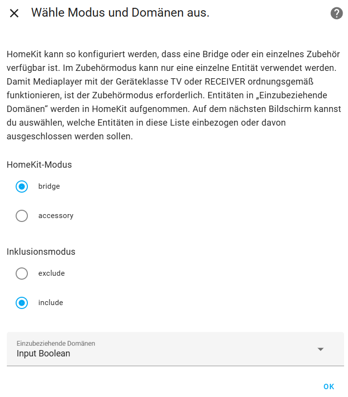

Homekit Bridge anlegen/ergänzen
Einstellungen> Geräte&Dienste> + Integration hinzufügen > Apple > Homekit Bridge (im Verlauf der Einrichtung habe ich “inclusiv” ausgewählt, so dass ich jedes Gerät, dass verwendet werden soll.
In der Domäne “Input Boolean” kannst Du die angelegten Schalter auswählen/angeben.
(Man kann mehrere Bridges anlegen, ich habe für jeden Gerätetyp eine eigene, das sieht dann beispielsweise so aus:
Wenn die Homekit Bridge in Homekit eingebunden ist, solltest Du die Schalter in HA und in der Home App sehen und bedienen können.

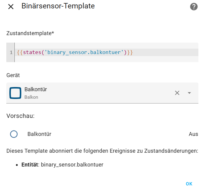

Ich denke das geht irgendwie mit einem Template. Ich habe aus einen Fenstersensor einen zusätzlichen Türsensor erstellt:
Aber ich kenne mich nicht gut genug mit Templates aus, um Dir da konkrete Tipps zu geben.
