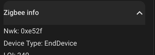

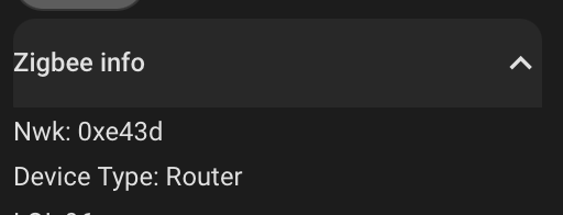

Woran machstDu das fest?
Ob ein Gerät ein Router oder ein Endgerät ist, kannst unter ZigBee Info nachschlagen
Device Type ist Router aber in der Visualisierung ist keine Linie zur Steckdose und kein Gerät verbindet sich mit dem Router.

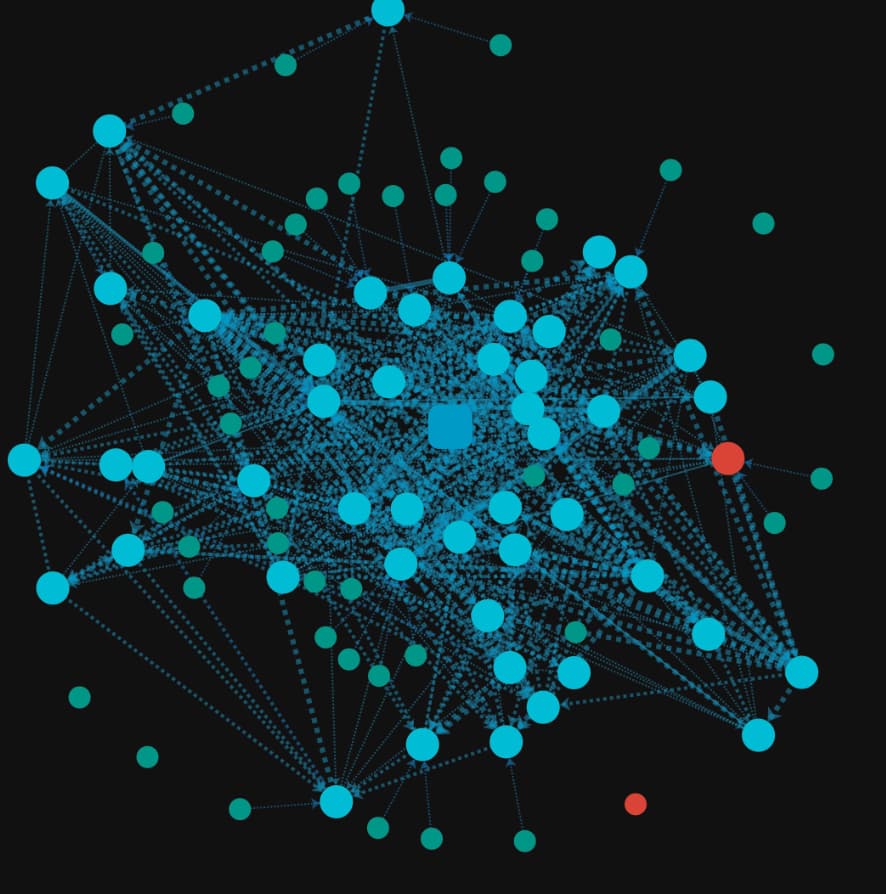

Der Ausgefallen Router in Rot ist ein IKEA Transformer. Tradfri sehr bescheidenen Erfahrungen gemacht. Der ist jetzt auch das letze mal ausgefallen. → :wastebasket:
Der ausgefallene Sensor ist ein Aqara :joy: Aber der ist wirklich Tod. Macht seit gestern keinen mucks mehr.

Offenbar musste ich ein paar Stunden warten. Nun sind Linien da und es gibt auch Geräte, die sich damit verbinden. → mehr Geduld :wink:
