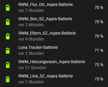

auch ich habe die Aqara Smart Smoke Detecoren im Einsatz.
Nach nunmehr 5 Wochen liegt die Batteriekapazität bei ca. 67% - stand jetzt ist der Akku in nicht mal 12-14 Wochen leer, sprich ca. 3 Monate!

Aqara_Batterie_16.02.2025
Das Bild ist nun auch ca. 1 Woche alt - ihr könnt überall gut 3-5% Batterieladung abziehen.
