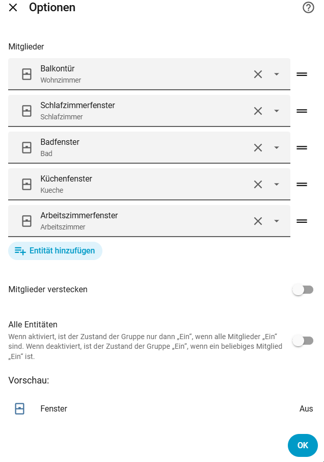

Soweit so gut. Allerding wird das bei mehreren Zimmer recht übersichtlich auf meine Ersten Seite.
Daher wollte ich eine Anzeig bauen die angeht sobald einer der Räume gelüftet werden muss. Dann möchte ich die Anzeige anklicken können um auf meine Dashboard Seite “Lüften” zu kommen wo ich sehen kann welcher Raum.
Also im Prinzip selbe Funktion nur zusammengefasst. Leider bekomme ich das bisher nicht hin.
Hat jemand eine Idee?
Kann ich einfach bei “Sobald” jedens Zimmer hnzufügen?
Also Sobald Absolute Luftfeuchtigkeit Fabian X ist
Sobald Absolute Luftfeuchtigkeit Wohnzimmer X ist
usw.
Also einfach alles plump zusammenpacken?
Irgendwie habe ich das Gefühl das das nicht klappt oder?

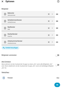

Als Zusammenfassung/Sammelanzeige kannst Du einfach einen Helfer (Gruppe) anlegen, in dem deine input_boolean.luften_xxx enthalten sind.
Ich habe das so für meine Fenster gemacht:
