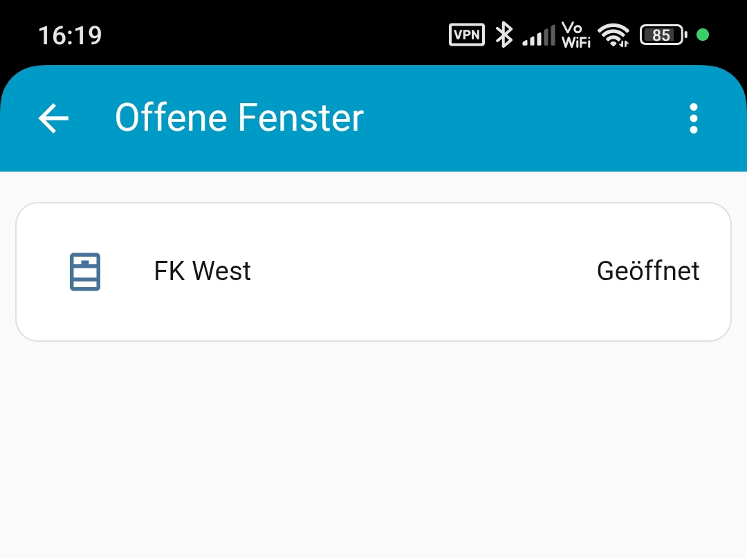

Ich habe das folgendermaßen gelöst (im meinem speziellen Fall für geöffnee Fenster):
Um festzustellen, ob ein oder mehrere Fenster geöffnet sind habe ich Funktion genommen die auch @Osorkon vorgeschlagen hat.

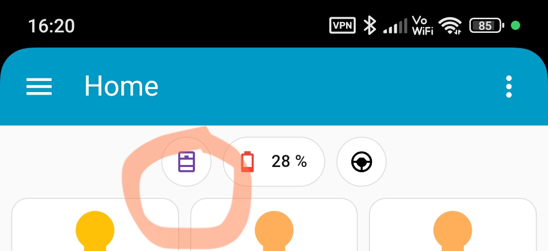

Wenn der Sensor aktiv ist (Fenster offen) dann bekomme ich eine Meldung über den Telegram-Messanger und in HA wird auf dem Start Dashboard ein Badge gesetzt.
Bei Tip auf das Badge wird ein Unter-Dashboard aufgerufen das mit die offenen Fenster auflistet.
Dafür benutze ich die “Auto Entity Card” aus dem HACS .

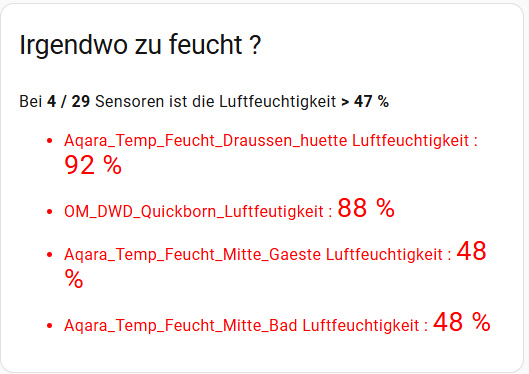

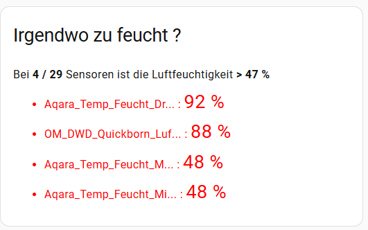

Obwohl hier schon die Experten dabei sind, werfe ich eine visuelle Dashboard Karten Warnung per Mardown in den Ring … sozusagen neben einer Automatrisation.
Alles bleibt dynamisch also ohne einen spezifischen Feuchtigkeitssensor einpflegen jetzt oder später zu müssen. Nur der Grenzwert und ggf. die Anzahl der gewünschten Namenszeichen setzen.
Bsp. wenn alles ok
Bsp. wenn > 60 % und Namen auf 20 Zeichen eingekürzt
Bsp. wenn man kompletten Namen sehen will als Layoutabschreckung
Hier der Code.

{% set Feuchtigkeitrsgrenze = 60 %}
{# Anzahl Zeichen des Friendly Names -> wer wegen Lesbarkeit einkürzen möchte #}
{% set NameEinkuerzenAuf = 20 %}

Bei **{{ sensoren_drueber.count }} / {{ sensoren_ges.count }}** Sensoren ist die Luftfeuchtigkeit **> {{ Feuchtigkeitrsgrenze }} %**
<font color=red>
{% for s in sensoren_drueber.list
   | sort(attribute='state', reverse=true) %}
{% set name = s.attributes.friendly_name %}
- {{ name[:NameEinkuerzenAuf] }}{% if name | length > NameEinkuerzenAuf %}...{% endif %} : <font size= 5>{{ s.state | round(0) }} %</font>
{% endfor %}
{% else %}
<font color=green>
Alle {{ sensoren_ges.count }} Luftfeuchtesensoren liegen unter {{ Feuchtigkeitrsgrenze }} %
{% endif %}
</font>
