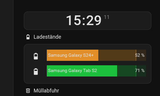

    Batterie Notes und Battery States habe ich schon. Die sind auch gut um die ganzen Batteriegeräte zu überwachen, aber ich hätte gerne einen visuellen Hinweis im Dashboard, dass ein entsprechender Akku voll oder bald leer ist. Siehe Bild

Ich wollte hier für alle die etwas ähnliches suchen mal Rückmeldung geben.
Habe einen guten Ersatz gefunden:
Entity Progress Card:
https://github.com/francois-le-ko4la/lovelace-entity-progress-card
