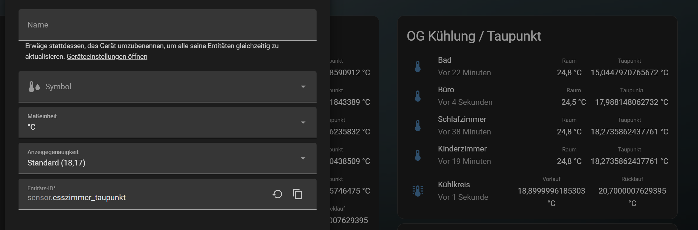

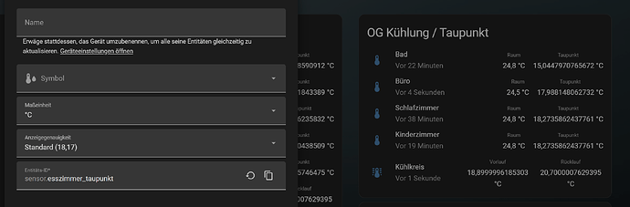

Sensor wird nicht gerundet trotz Anzeigeeinstellungen
ich nutze die Multiple-entity-row um 2 Spalten in einer Anzeige zu sehen.
Beim Taupunkt sind die Sensoren aber nicht gerundet.
In der Anzeige allerdings schon. Könnte das am Custom Layout liegen? Wenn ich den Taupunkt nehme und in eine HA bordeigene Entitiy Anzeige bringe ist es wie gewünscht.
Kennt jemand eine Alternative dafür?

hier ein Abschnitt mit ner Korrektur …
      - entity: sensor.hwr_taupunkt
        format: precision2 # <== 2 für 2 Nachkommastellen
