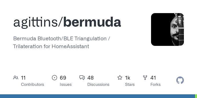

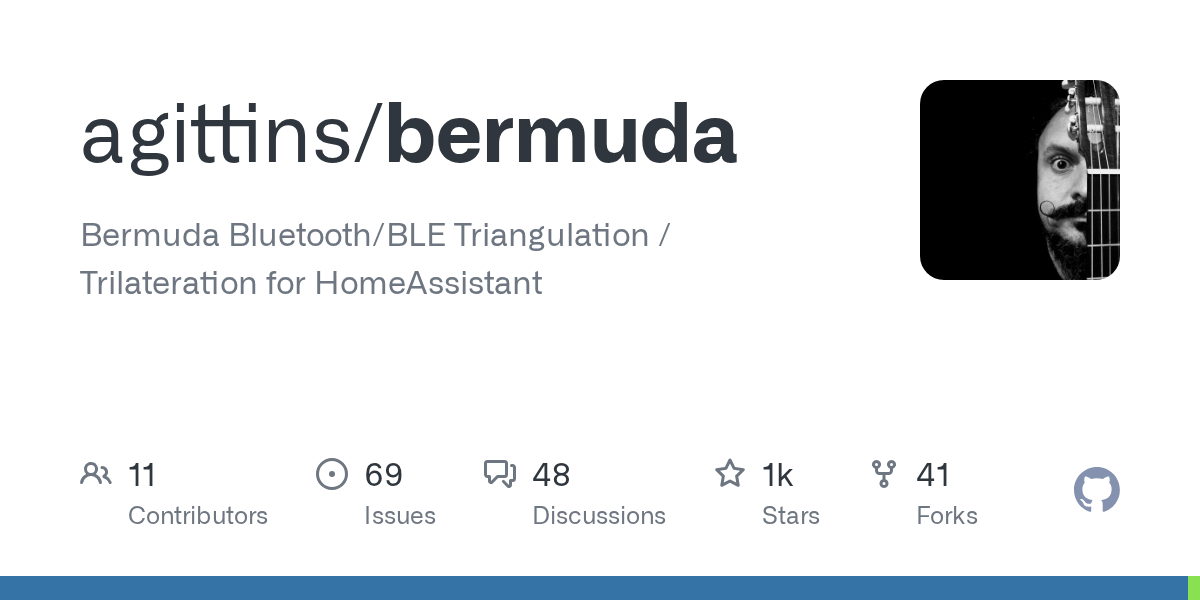

Hast Du einen Bluetooth Tracker wie ESPresence oder Bermuda im Einsatz?
Ich habe mir den Shelly BLU Gateway | Bluetooth-WLAN-Gateway dazu gekauft, mit ESP kenne ich mich gar nicht aus und yblod meine ja er hat gar nichts an Dongle oder ähnlichem?
Es geht ja eher um die Software zur Erkennung. Ich nutze dafür Bermuda auf HA.
Als Proxys nutze ich meine vorhandenen Shelly. Das ist aber noch mal ein anderes Thema.
Ob HA von Haus aus bereits Bluetooth Geräte ortet, bin ich tatsächlich nicht sicher.
