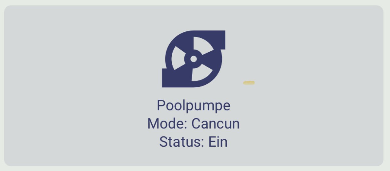

Füge diesen Block ein (light.flur natürlich durch deine zweite Entität ersetzen):
state_display: |
  [[[ return 'Mode: ' + entity?.state; ]]]
show_label: true
label: |
  [[[ return 'Status: ' + helpers.localize(states['light.flur']); ]]]
(ich habe hierfür meinen Szenen Select benutzt.)
Das Fragezeichen ist ein sog. optional chaining (?.) operator.
localize übersetzt den Status ins Deutsche, bitte Dokumentation vergleichen.

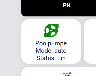

So sieht es jetzt aus:
type: custom:button-card
entity: select.relay_no_4_poolpumpe
show_state: true
icon: mdi:pump
state_display: |
show_label: true
label: >
  helpers.localize(states['switch.relay_no_4_poolpumpe']); ]]]

Ja, der Titel klingt ein bisschen… angemappst.
Probier’s aus:
variables:
  switch: "[[[ return states['switch.relay_no_4_poolpumpe']; ]]]"
show_state: true
icon: mdi:pump
state_display: |
show_label: true
label: |
  [[[ return 'Status: ' + helpers.localize(variables.switch); ]]]
state:
  - value: "on"
    styles:
      icon:
        - animation:
            - rotating 2s linear infinite
        - color: red
  - operator: template
    value: |
      [[[ return entity?.state === 'auto' && variables.switch.state === 'on';
    styles:
      icon:
        - animation:
        - color: green
    value: |
      [[[ return entity?.state === 'auto' && variables.switch.state === 'off';
    styles:
      icon:
        - animation:
            - blink 2s linear infinite
        - color: green
styles:
  card:
    - color: black
  icon:
    - color: black
tap_action:
  action: more-info
hold_action:
  action: more-info
Klasse! Genauso :kissing_heart: Vielen DANK!
