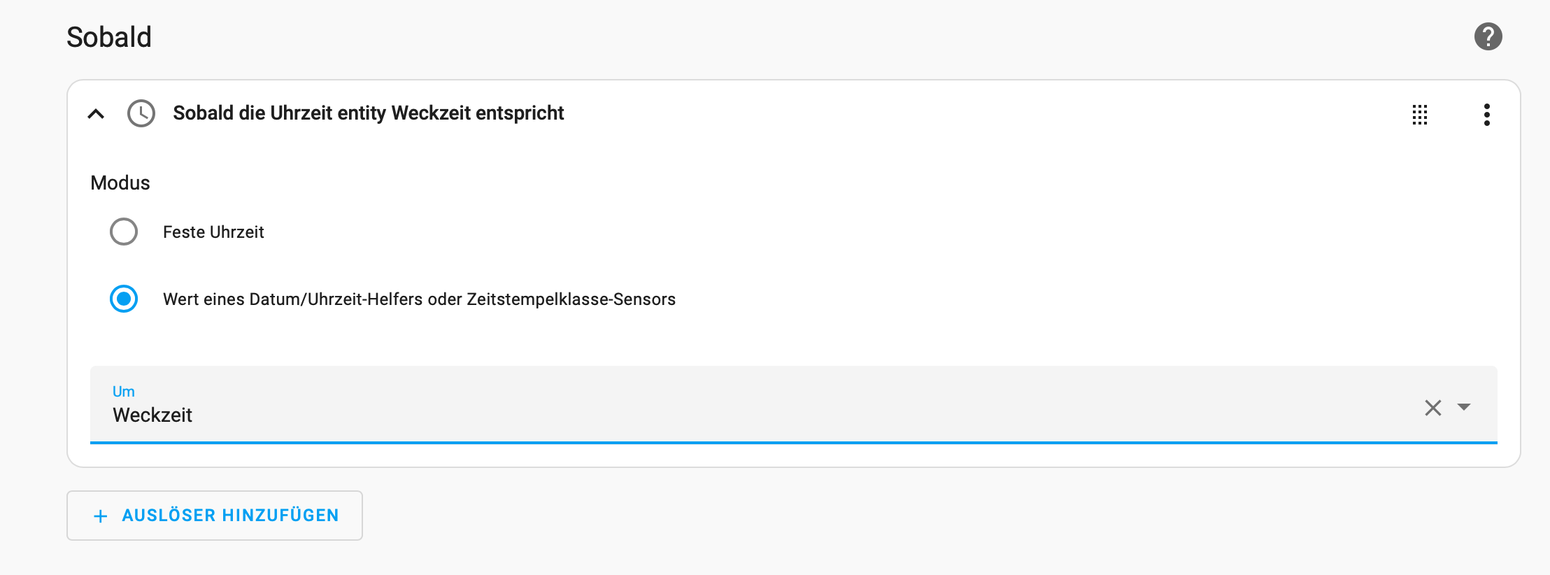

Es geht noch viel einfacher, ganz ohne Template-Befehle. Es genügt, den Helfer in einem Zeit-Trigger als Auslöser festzulegen. Das hatte ich ganz zu Anfang schon probiert, aber keinen Erfolg damit gehabt. Wahrscheinlich gab es an anderer Stelle in der Automation einen Hänger (ich hatte eine alte Version verwendet und überschrieben). Nach einer kompletten Neuanlage funktioniert es nun.
