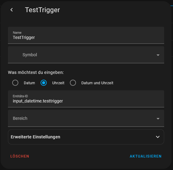

Den Helper habe ich so erstellt:
grafik
Die Systemzeitzone ist korrekt eingestellt und generell passen die datetime Trigger ja auch… So richtig kann ich mir keinen Reim daraus machen…
