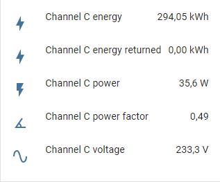

Hat jemand mal ein Beispiel aus dem HA, was er da für Daten rausbekommt?
Das kommt bei mir aus dem Shelly 3EM raus. Also eigentlich alles, was man braucht.

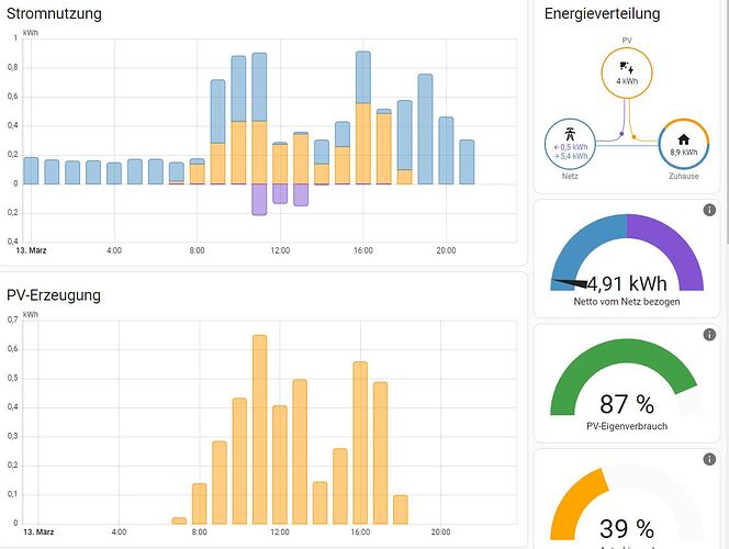

Aus dem Lesekopf am Zähler vom EVU kommt das raus.
Nicht ganz so ausführlich aber immer noch ausreichend:

Der Vorschlag ist dafür, wenn du wirklich alles ganz genau im Blick haben willst. Natürlich reicht ein Gerät, wenn nur die Einspeisung ins Netz verfolgen willst.
Für’s Energiedashboard ist es eine feine Sache, wenn man den Solarertrag einzeln hat, das stimmt schon. Aber wirklich nötig sind zwei Shellys nicht.
