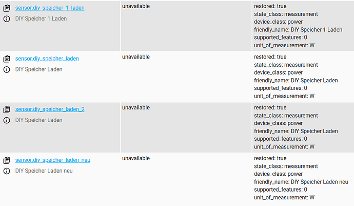

Hallo ich habe in der letzten Zeit etwas mit den Template Sensoren, Automationen und Helfern experimentiert.
Nun habe ich einige Sensoren (Leichen) die eigentlich nicht mehr existieren.
Wie kann ich das bereinigen ??

Unter Einstellungen → Geräte & Dienste → Entitäten
Dort den Auswahlmodus aufrufen (Das ist links oben neben Filter) die Sensoren auswählen die gelöscht werden sollen. Dann oben rechts auf die 3 Punkte und Auswahl löschen :smiley: :blush:
Habe es etwas anders gelöst aber so ist es besser.
DANKE
