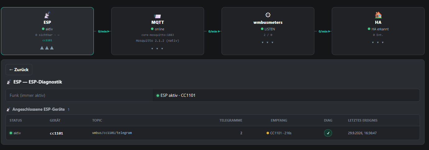

wie das nun geklappt hat, echt kein ahnung… aber wie bekomm ich nun die Zähler da rein?
Weiß das jemand?
Update:

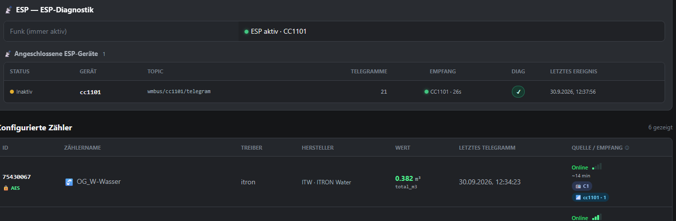

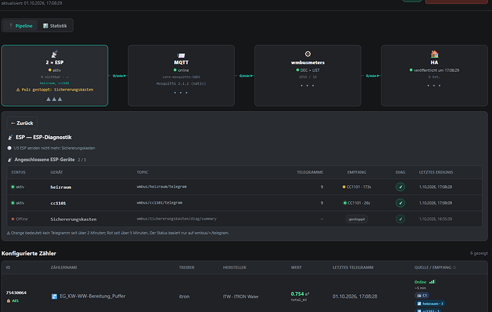

So Zähler sind drinn… topic in MQTT musste gesetzt werden. Nur habe ich ein 2tes esp gerät gebaut mit der selben yamel, aber einer anderen api und unterschiedlichen ip.adressen, sowie eigenen Benutzern. Die frage ist, was muss ich tun damit in der Bridge 2 Geräte angezeigt werden ? oder teilen die sich eine Ansicht und zeigen in der Übersicht den empfang vom grad gesendeten gerät, sonst müssten ja volle Balken zeigen ?

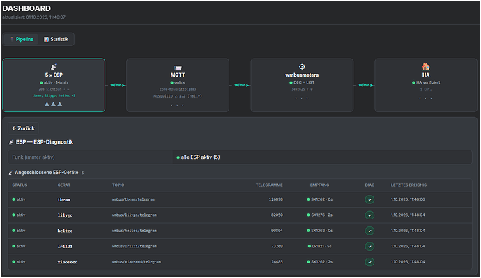

Hi Fighter99,
ich hab das hier nur zufällig gesehen — du hast mich nicht verlinkt, daher kam keine Benachrichtigung. Erwähne mich einfach mit @Kustonium, dann antworte ich schneller :slightly_smiling_face:

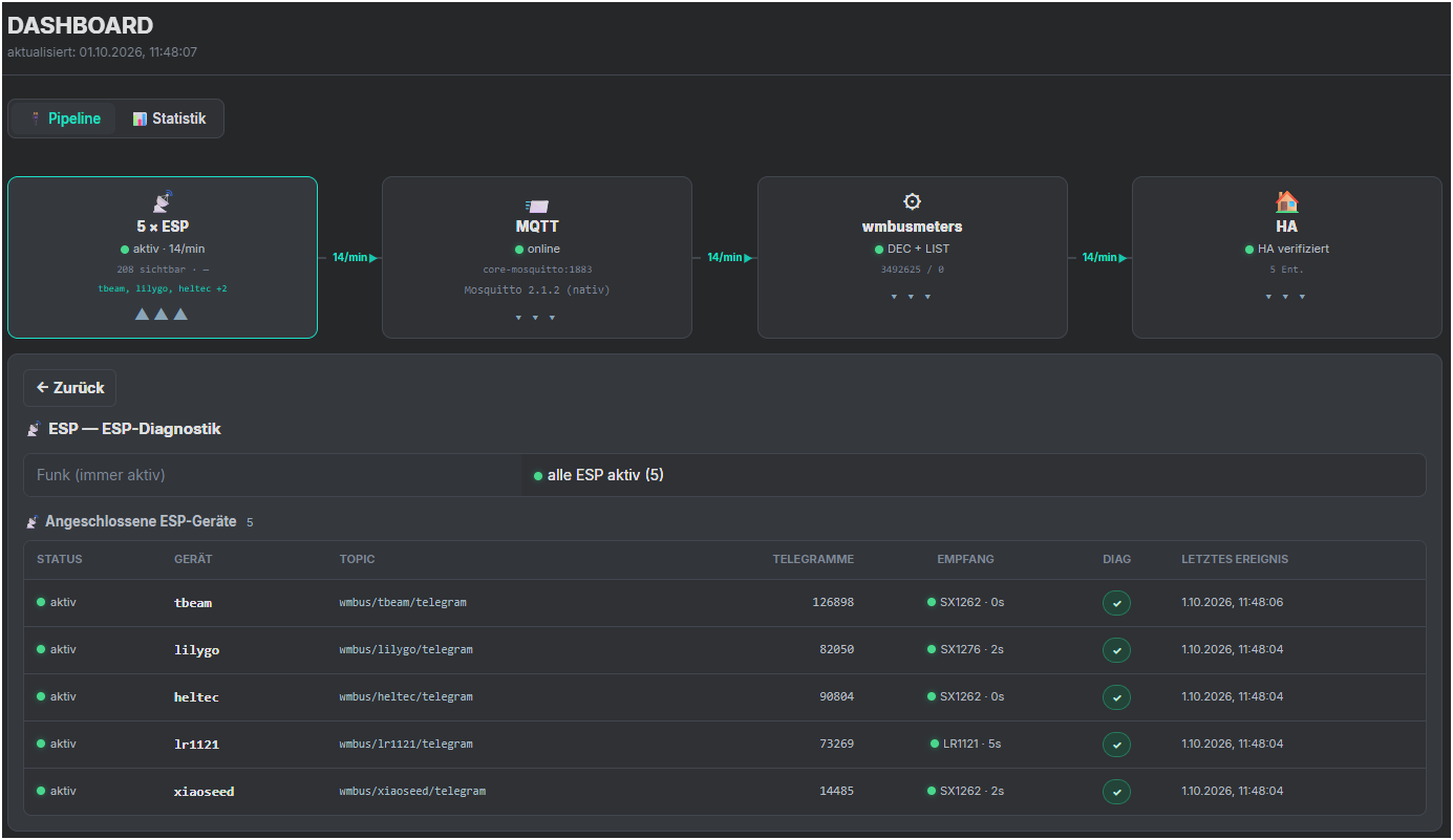

Du schaust aus der falschen Richtung drauf: Die Bridge zeigt keine ESPs als „ein Gerät", sondern trennt sie über den Topic. Der entsteht automatisch aus dem Gerätenamen: wmbus//telegram. Dein 2. ESP hat dieselbe YAML, also denselben Namen → beide schreiben auf denselben Topic → sieht wie ein Gerät aus, Balken überlagern sich.
Lösung: eigener Name pro ESP (oder explizit topic_name):
wmbus_radio:
  topic_name: "esp_keller"   # 2. ESP z.B. "esp_dach"
Hier mein eigenes Setup als Beweis — 5 ESPs, jedes mit eigenem topic_name, alle getrennt sichtbar (verschiedene Funkchips, ein Backend). Genau so sieht’s bei dir mit 2 aus:
Zwei ESPs = mehr Abdeckung desselben Äthers, nicht zwei getrennte Zähler-Ansichten.
@Kustonium hoffe das ist so Richtig mit dem Erwähnen

Vielen Dank, das topic_name war die lösung … sowas einfaches und ich hab es nicht gesehen, naja dafür kann ich Heizung bauen :smiley:

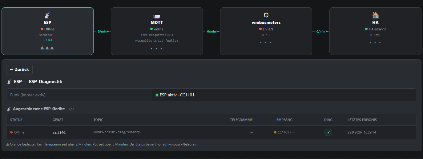

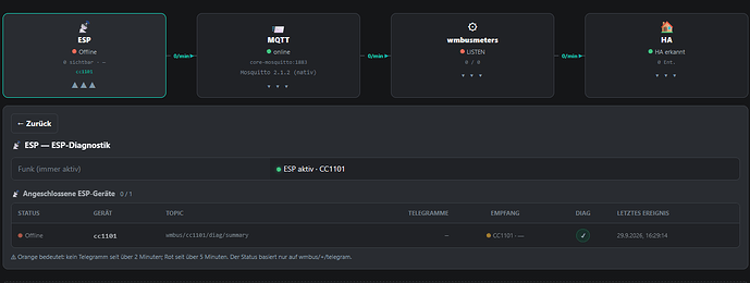

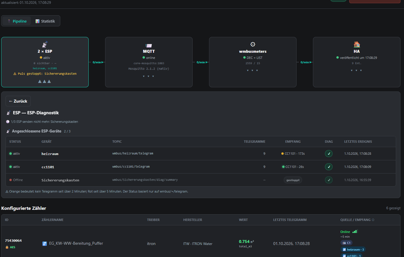

Leider hab ich versucht den Namen des ersten esp zu ändern, hatte aber nicht geklappt, seid dem zeigt er mir 3 geräte an obwohl ich nur 2 habe. Trotz zurückändern von Sicherungskasten zu cc1101 kein erfolg. Neustart des Add-on und HA waren auch erfolglos.

Das ist in Ordnung. Das Add-on hat sich gemerkt, dass du früher ein Board empfangen hast, und jetzt hört es es nicht mehr. So soll es sein. Mit der Zeit wird es das wieder löschen, wenn es feststellt, dass es nicht mehr da ist. Auf dem Screenshot hast du zwei Boards, und diese beiden werden erkannt.
