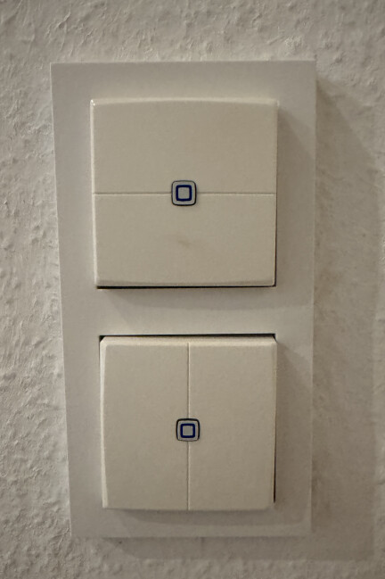

Ich habe neben der Eingangstür zwei Schalter verbaut. Der Obere schaltet ganz normal das Licht an und aus, der Untere ist um 90° gedreht und signalisiert Rein und Raus:
Ich habe dann Automatisierungen die mit “Taste x wurde gedrückt” und “Taste x hat langen Tastendruck gestartet” getriggert werden.
Raus habe ich mir gut angewöhnt, Rein vergesse ich oft und schalte nur mit dem oberen Schalter das Licht an.
