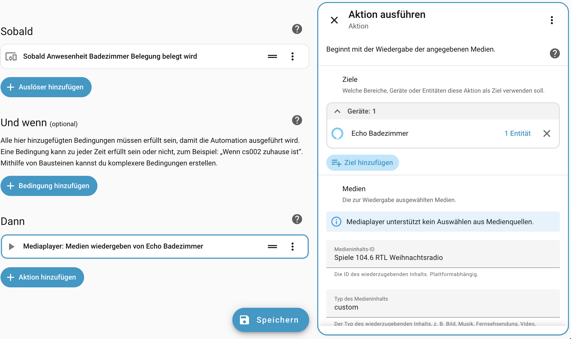

Das machst du über eine Automation:
  - type: occupied
    device_id: 72e6bd2d180a13bbfffbbf3f7050
    entity_id: 50b677830ea64f05d2f5da09cfa5
    domain: binary_sensor
    trigger: device
conditions: []
  - action: media_player.play_media
    metadata: {}
      media:
        media_content_id: Spiele 104.6 RTL Weihnachtsradio
        media_content_type: custom
      device_id: e2b6b6b0167d2207cd7b645abfa
Das ist nur ein Beispiel - Du kannst in den ContentID Quasi das eintragen, was Du Alexa sagen würdest. So mach ich das, aber Du kannst die Medien mit Sicherheit besser ansprechen. Zum testen und verstehen, reichts aber erstmal. :slight_smile:
Das ist eine über GUI erstellte Automation:
Viel Spaß
