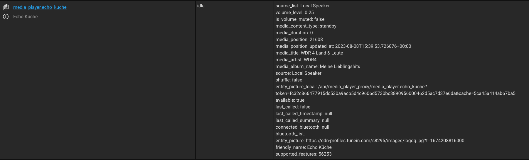

ich habe ein Problem mit meiner Alexa Media Player Integration und komme nicht weiter.
Die Integration funktioniert grundsätzlich erstmal und das auch problemlos, das heißt ich kann alle Echos über HA steuern und auch über die Echos bzw Alexa Befehle an HA absetzen.
Was aber nicht funktioniert ist die Aktualisierung der media_player Entität, also wie z.B. den Status des Echos (idle, Pause, playing).
Im Beispielbild ist ein Echo welcher aktuell gerade einen Radiosender abspielt.
Wenn ich nun die Alexa Media Player Integration neu lade werden die Stati korrekt abgefragt / angezeigt.
Die Frage ist jetzt: Kennt jemand das Problem und was kann ich tun?

Ich habs nun hinbekommen. Eine Kombination zwischen 1x in der Stunde Reload der Integration und alle 10sek Reload der Entität mit einer Automation. Der Grund der 1x Pro Stunde Neuladen der Integration ist, das im Media Player öfters statt Titel und Interpret nur mehr Interpret angezeigt wird. Daran ändert auch die Automation nichts. Erst ein Reload oder manuelles Stoppen und Play im HAS und es wird wieder beides angezeigt. Könnte ich das noch irgendwie umgehen?
