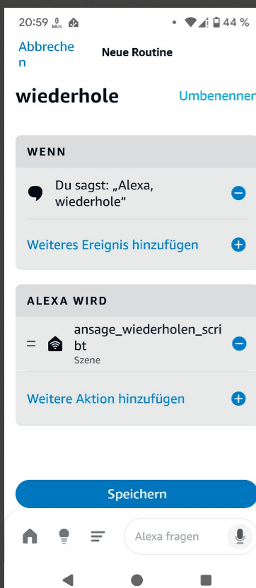

  • in Alexa eine Routine anlegen, die auf die Worte “Was hat Homeassi gesagt?” das Script aufruft

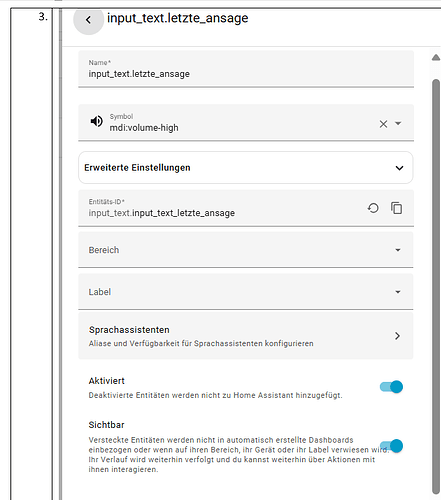

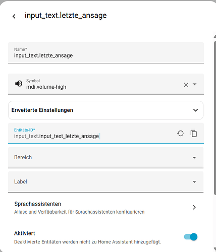

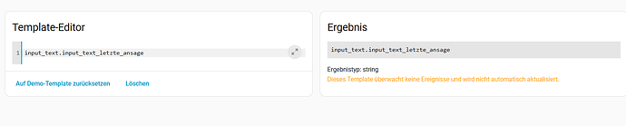

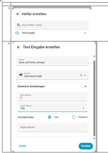

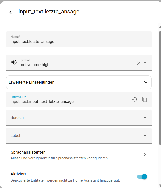

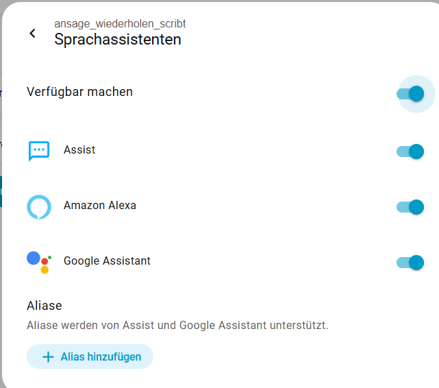

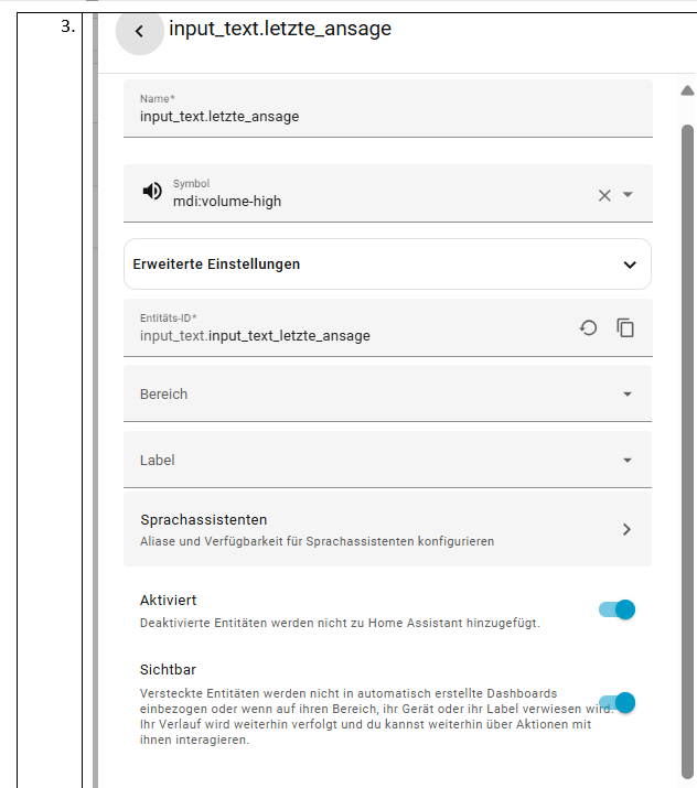

  1. Lege einen Texthelfer an input_text.letzte_ansage
  2. Identifiziere alle Automatisationen, in denen Du Deiner Alexa Box etwas sagen läßt.
  3. Nach diesem Alexa Schritt fügst Du folgendes ein
action: input_text.set_value
  value: >-
    Hier wiederholst Du genau den Text, den Du vorher Alexa hast sprechen
    lassen.
  entity_id: input_text.letzte_ansage

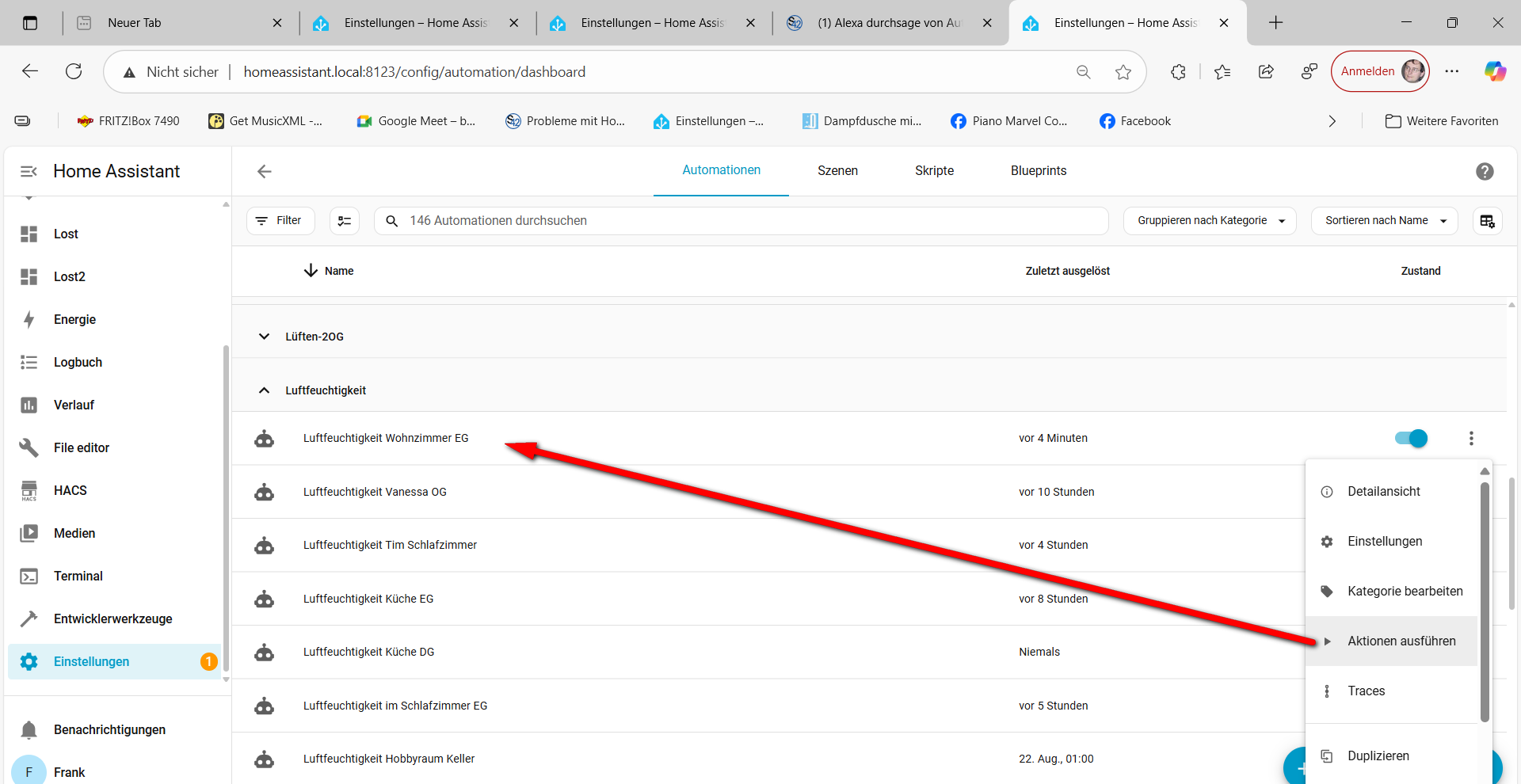

  1. Nach jeder Eingabe diesen Befehls testest Du den über “Aktion ausführen”. Kontrolliere den Inhalt von input_text.letzte_ansage. Alles so wie es sein soll?
255 Zeichen gilt für die Ausgabe des Textes also Inhalt von input_text.letzte_ansage.
Wenn Du z.B. sagen läßt: Heute sind {{states(‘sensor.temp’)}} Grad. und das ergibt: “Heute sind 20 Grad” sind das 18 Zeichen.
Bis später.

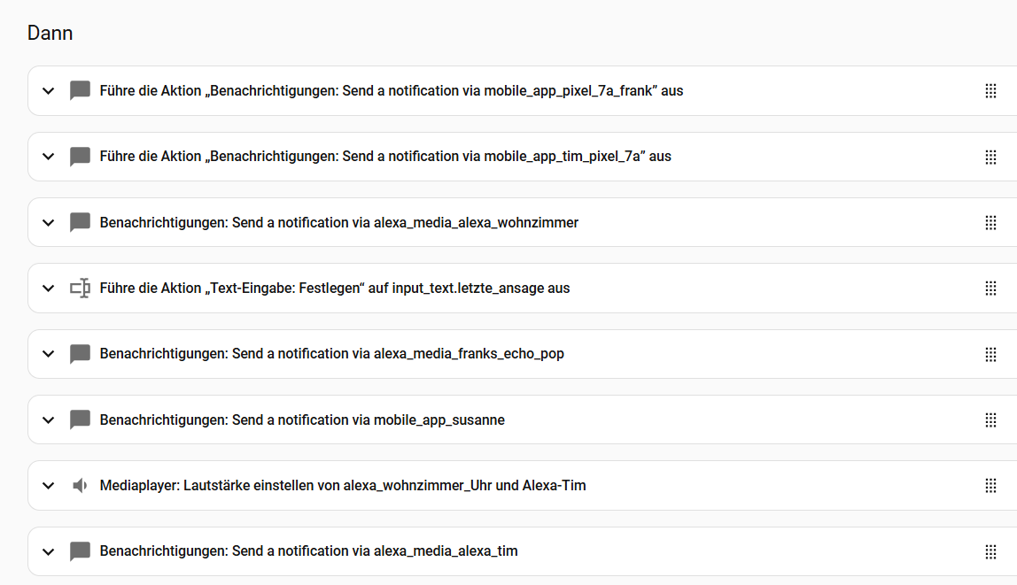

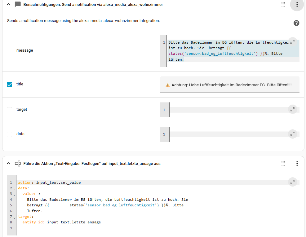

Was ich gemacht habe:
Zu den Automationen
Wäre dass so richtig?
Füge ich dies dann hier hinter notify-Nachricht an?
Oder kommt der obige Programm-Code in den Texthelfer? Aber wenn ja wohin?
Vielen Dank
Frank

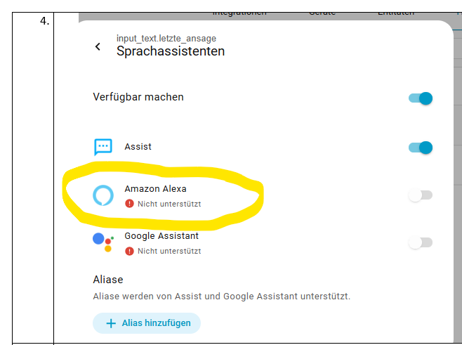

Sieht alles erstmal gut genug aus und den Alexa Fehler kannst Du ignorieren weil korrekt. Nicht den Texthelfer sondern das spätere Script geben wir nach Alexa frei.
Wo Du den Befehl zum Befüllen des Texthelfers in der Aut. setzt, ist Dir überlassen. Ich würde ihn einfach immer entweder vor oder nach dem Alexa Sprachbefehl setzen. So kannst Du später einfacher den Ansagetext in beiden ändern.
Und wichtig, nicht die Tests überspringen bei jedem Text Speicherfall. Das sind sonst nur die Ärgernisse der Zukunft.

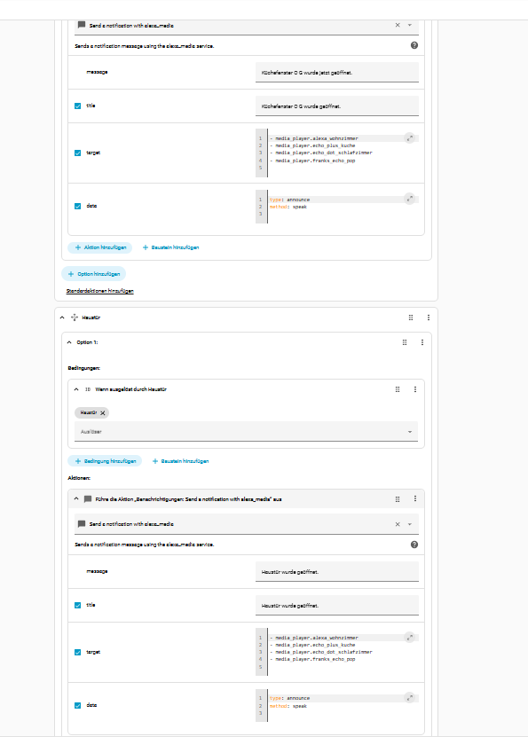

Ich habe ja verschiedene Alexas. Muss ich dann nach jeder Alexa die eine Sprachausgabe macht, obwohl die ja alle in der gleichen Automation sind diese Zeilen einfügen, oder nur einmal pro Automation, wenn die Sprachausgabe das gleiche ist?
Hier hat die Automation verschiedene Durchsagen, je nach dem welches Fenster offen ist:
Und somit müsste dann nach jeder nofify deine obige Action eingefügt werden. Oder?
Bitte Code posten in Zukunft
Anstelle von Screenshot solltest Du den YAML Code posten, sonst sieht man irgendwann nicht durch. Gehe in der Automatisation auf die 3 Punkte oben rechts → “in Yaml bearbeiten” und dann kopierst Du den Code in die Zwischenablage → Zum Forum und das Icon </> klicken und dann den Code platzieren. Da freuen sich alle Mitleser und ich auch.
Zentrale Frage fürs Vorgehen
Dann, ist eine Frage von zentrale Bedeutung für das weitere Vorgehen: In ein und derselben Automatisation
a. Läßt Du dann alle Boxen das Gleiche sagen oder
b. verschiedene Ansagen pro Box?
Für die Einfachheit hoffe ich auf a.
Wenn a., wie muß ich dann den Screenshot verstehen?
Warum wird in einer Aut. mehrere Boxen? Unterschiedliche Hersteller?
In diesem Fall brauchst Du den Ansagetext nur einmal pro Aut. in den Text Helfer speichern.
Wenn b., dann mußt Du Dich entscheiden, welche Box Ansage Du später wiederholen lassen willst per Alexa und nur diese brauchst Du in den Texthelfer speichern.
Im oberen Screenshot wird der Text zwar immer schön gespeichert aber nur der letzte gewinnt und wird später wiederholt.

Stell Dir vor, Du rufst in jeder Automatisation ein Script script.auf_alle_boxen_sprechen auf. Beim Aufruf übergibst Du den Ansagetext per Variable. Das Script selbst spricht jede Box an wie es sie braucht um den Text anzusagen. In diesem Fall konfigurierst Du nur ein einziges Mal den Weg wie die Boxen angesprochen werden, nicht in jeder Automatisation erneut.
Stimmt, das wäre sehr elegant.
Das würde bedeuten, sobald ein notify.alexa_media Befehl an eine Alexa “befohlen" wird, dieser automatisch durch das Scribt in eine Art Zwischenspeicher gelegt, so dass dies danach abrufbar ist.
Egal von an welche Alexa bzw. an welchem Echo.dot ich dann den Sprachbefehl gebe, dass die Durchsagt wiederholt wird.

  - choose:
      - conditions:
          - condition: trigger
            id:
              - Küchefenster OG
        sequence:
          - data:
                - media_player.alexa_wohnzimmer
                - media_player.echo_plus_kuche
                - media_player.echo_dot_schlafzimmer
                - media_player.franks_echo_pop
                type: announce
                method: speak
              message: Küchefenster O G wurde jetzt geöffnet.
              title: Küchefenster O G wurde geöffnet.
            action: notify.alexa_media
    alias: Küchenfenster OG
  - choose:
      - conditions:
            id:
              - Haustür
        sequence:
          - data:
                type: announce
                method: speak
              message: Haustür wurde geöffnet.
              title: Haustür wurde geöffnet.
    alias: Haustür

  - action: notify.alexa_media_alexa_wohnzimmer
    metadata: {}
      message: >-
        Bitte das Badezimmer im EG lüften, die Luftfeuchtigkeit ist zu hoch.
        Sie  beträgt {{         states('sensor.bad_eg_luftfeuchtigkeit') }}%.
        Bitte lüften.
      title: "⚠️ Achtung: Hohe Luftfeuchtigkeit im Badezimmer EG. Bitte lüften!!!!"
  - action: input_text.set_value
      value: >-
        Bitte lüften.

Hier habe ich z.B. mir ansagen lassen, welche Tür bzw. welches Fenster den Alarm ausgelöst hat.
 alias: Alarm Durchsage 30.12.2023

    alias: Auto-Rasen-Garagentor
    enabled: true
  - if:
        id:
          - Auto-Rasen-Garagentor_zu
    then:
      - repeat:
          sequence:
            - data:
                  - media_player.alexa_tim
                  - media_player.echo_dot_vanessa
                  type: announce
                  method: speak
                message: Alarm! Alarm! das Garagentor Richtung Rasen wurde geschlossen.
                title: Alarm! Alarm! das Garagentor Richtung Rasen wurde geschlossen.

Jetzt Deins [komnmt gleich, meine Frau verlangt nach mir]
Vielen Dank.
Ich habe jetzt die Zeile wo
message: steht und die Mediaplayer sind mit meinen Daten abgeändert
Also folgendes habe ich geändert
message: "{{states('input_text.input_text_letzte_ansage')}}"
media_player.echo_plus_kuche,media_player.franks_echo_pop,media_player.alexa_wohnzimmer,media_player.frank_wohnzimmer,media_player.alexa_tim,media_player.echo_dot_schlafzimmer
alias: ansage_wiederholen_scribt
sequence:
  - variables:
      comment: >-
        Du brauchst den Umweg über die message Scriptvariable nicht wirlich. Du
        kannst auch den unteren states-Befehl auch direkt bei der Box ein geben.
        Das Gleiche für die Boxen. Es zeigt Dir aber einen Ansatz Flexibilisierung.
      speaker_names: >-
  - data:
      message: "{{message}}"
      entity_id: "{{speaker_names}}"
    action: tts.cloud_say

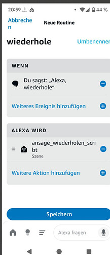

Nachtrag:
Das Scribt habe ich dann für Alexa freigegeben
Die Routine in Alexa wird dann mit dem Befehl
Alexa, wiederhole
gestartet

Und schon ausprobiert?
EDIT:
Heist der Texthelfer wirklich
input_text.input_text…
EDIT2:
Aus Deiner Automatisation
          - data:
                type: announce
                method: speak
Müßte nicht das in dem Script stehen bloß mit den Variablen?

Ich habe keine Echos etc. - nutze Alexa über Sonsos Boxen. Deshlab kann ich das nicht nachstellen
Ich führe zuerst die Aktion aus.
Alexa sagt, die Meldung, dass die Luftfeuchtigkeit über 70% ist.
Wenn ich dann die Routine in Alexa starte, entweder über die Alexa-App oder über den Befehl
Alexa Wiederhole, bekomme ich die Meldung
unknown oder so ähnlich
Nachtrag:
Es müsste dann wie folgt heißen
Nachtrag: ich durcheinander gekommen.
der Teil der Automation sieht jetzt so aus:
alias: Wohnzimmertür EG
choose:
  - conditions:
        id:
          - Wohnzimmertür EG
    sequence:
      - data:
            type: announce
            method: speak
          message: Wohnzimmertür EG wurde geöffnet.
          title: Wohnzimmertür EG wurde geöffnet.
          value: Wohnzimmertür EG wurde geöffnet.
Siehe meine EDITs oben.
und, wenn Du {{states('input_text.input_text_letzte_ansage')}} in die Entwicklerwerkzeuge → Template eingibst. Was wird Dir zurückgegeben?
Dort steht dann folgendes
Ok, und was bei

teile meiner Automation
choose:
  - conditions:
        id:
          - Küchefenster OG
    sequence:
      - data:
            type: announce
            method: speak
