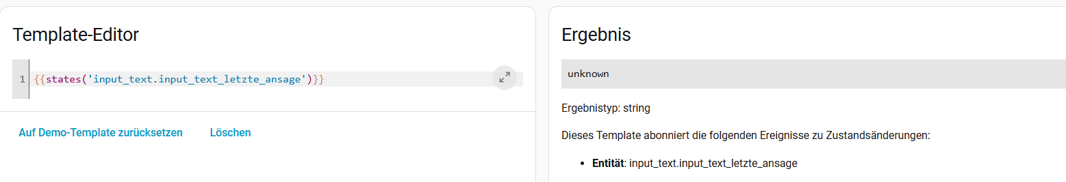

da steht dann folgendes:

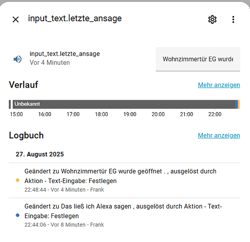

“Unknwon” Das Gute daran, Dein Alexa Script scheint funktioniert zu haben :wink:
Zeige noch einmal als yaml Code wie Du Ansagentext in den Texthelfer speicherst.
Steht danach auch das drin?
PS: Ich erst morgen wieder.
Das verstehe ich nicht ganz.
Was meinst du mit Yaml Text. Wo steht der?
In einer Deiner Aut. speicherst Du doch die Ansage in den Texthelfer. Das muß so aussehen wie hier.
  - action: input_text.set_value
    metadata: {}
      value: Das ließ ich Alexa sagen
      entity_id: input_text.input_text_letzte_ansage

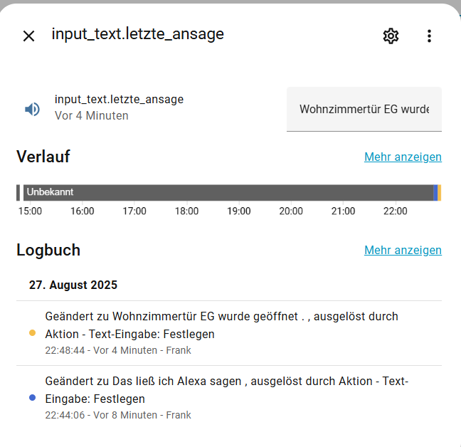

Das überprüfe einmal und führe über die 3 Punkte dieser Aktion nur das aus. Landet das im Texthelfer?
Das meinte ich ganz oben, hast Du auch jedes Speichern getestet?
Vielen lieben Dank.
es scheint zu funktionieren. Jetzt muss ich halt in der Tat, bei jeder Sprachausgabe über Alexa dies einfügen, da sonst eine falsche Wiederholung kommt.
Interessant ist auch, das Alexa in einer ganz anderen Stimme zu mir spricht.
