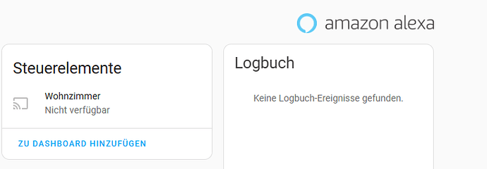

Habe jetzt den Alexa Media Player installiert. Bei der Automation werden auch alle meine Alexa Lautsprecher angezeigt und ich kann Sie auswählen.
Wenn ich dann die Aktion ausführe, bleiben die Lautsprecher still.
Wenn ich in der Integration Meda Player schaue, werden die Steuerelemente als nicht verfügbar angezeigt.

Problem gelöst. Es lag am fehlenden OTP bei der Konfiguration. Neu eingerichtet und jetzt funktioniert es.
