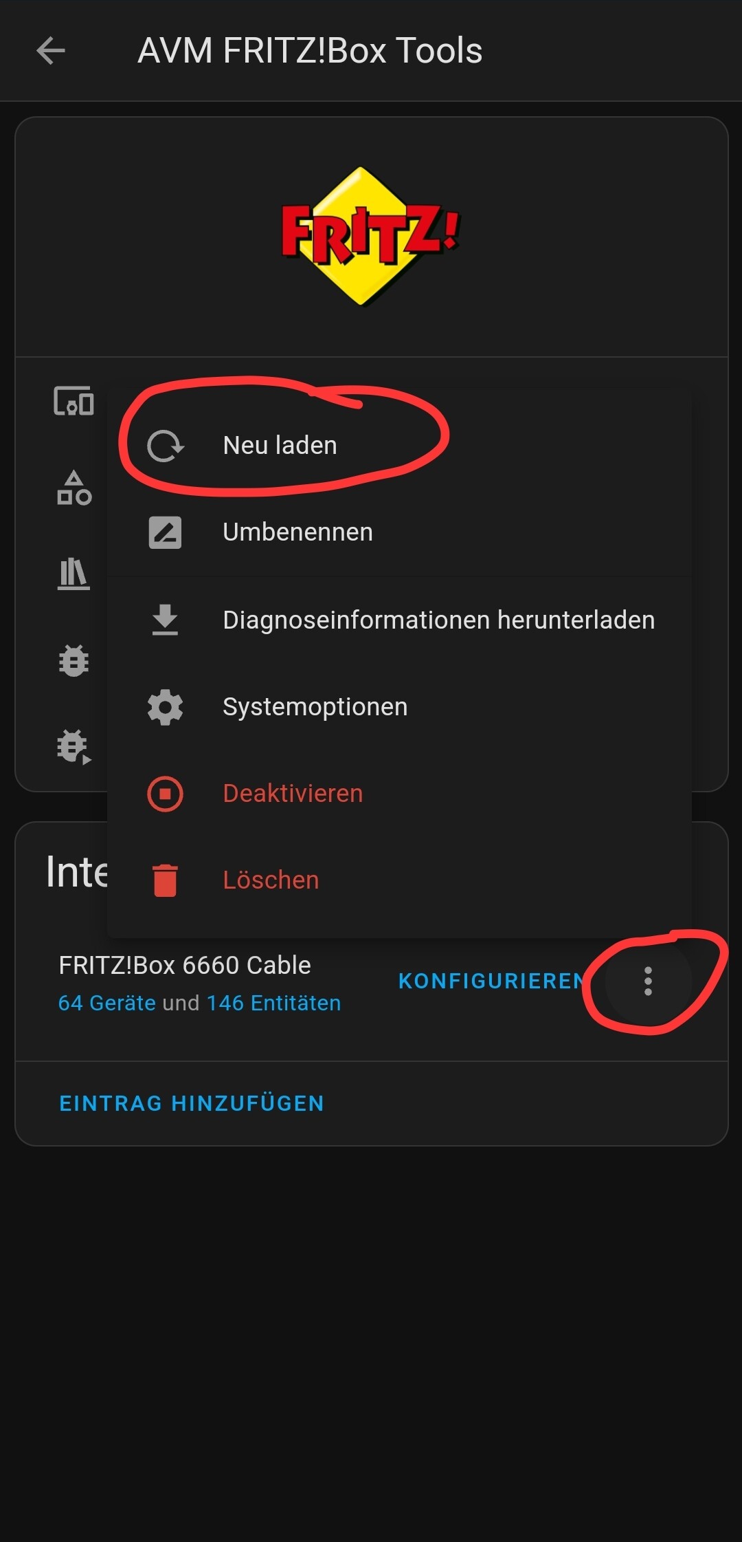

Theoretisch könntest du die AVM-Integration noch mal löschen und neu rein holen. Ich weiß nicht ob es reicht in der Integration einfach über Neu laden die Entitäten neu zu holen.
Es könnte theoretisch mit Neu Laden oder/und Konfigurieren gehen. Bei der Unifi Integration ging das, glaube ich.
also das Neu Laden der Fritzbox Integration hat auf den ersten Blick nix gebracht…
weil unter den Geräten keine neue neuen Namen erschienen sind.

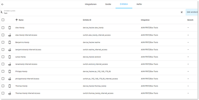

Dann habe ich bei den Entitäten nachgeschaut. Da gab es wohl welche, die den Handynamen enthielten. Ich habe den Entitätsnamen etwas korrigiert (Leerzeichen etc). Jetzt weiß ich aber nicht, wie komme ich von der richtig benannten Entität auf das Gerät, wozu es gehört, um das Gerät manuell umzubenennen?
Gibt es die Möglichkeit den Herkunft der Entität zurückzuverfolgen?
Ist es die richtige Entität, womit man die Anwesenheit durch die WLAN-Verbindung nachvollziehen kann?

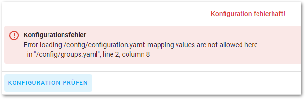

Leider bekomme ich beim Prüfen der Konfiguration folgende Meldung:
Wenn ich richtig bin, sollte Doppelpunkt nach “name” in der zweiten Zeile den Fehler verursachen.

Bei familie fehlt ein Doppelpunkt.
Ist nicht auch zu weit eingerückt?
Ich zähle immer 3 Leerzeichen und nicht 2.
Ich meine auch in den Basics zum Yaml über 2 Leerzeichen gelesen zu haben. Hier im Video sind’s eindeutig drei.
Das wars wohl in der Tat. Jedenfalls wurde die Konfiguration angenommen.
Wie das im Video ohne dem Doppelpunkt funktioniert hat, verstehe ich nicht.

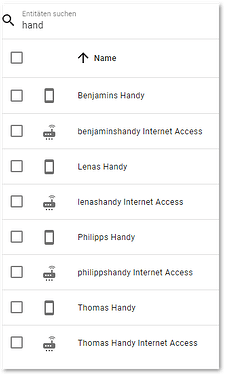

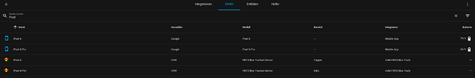

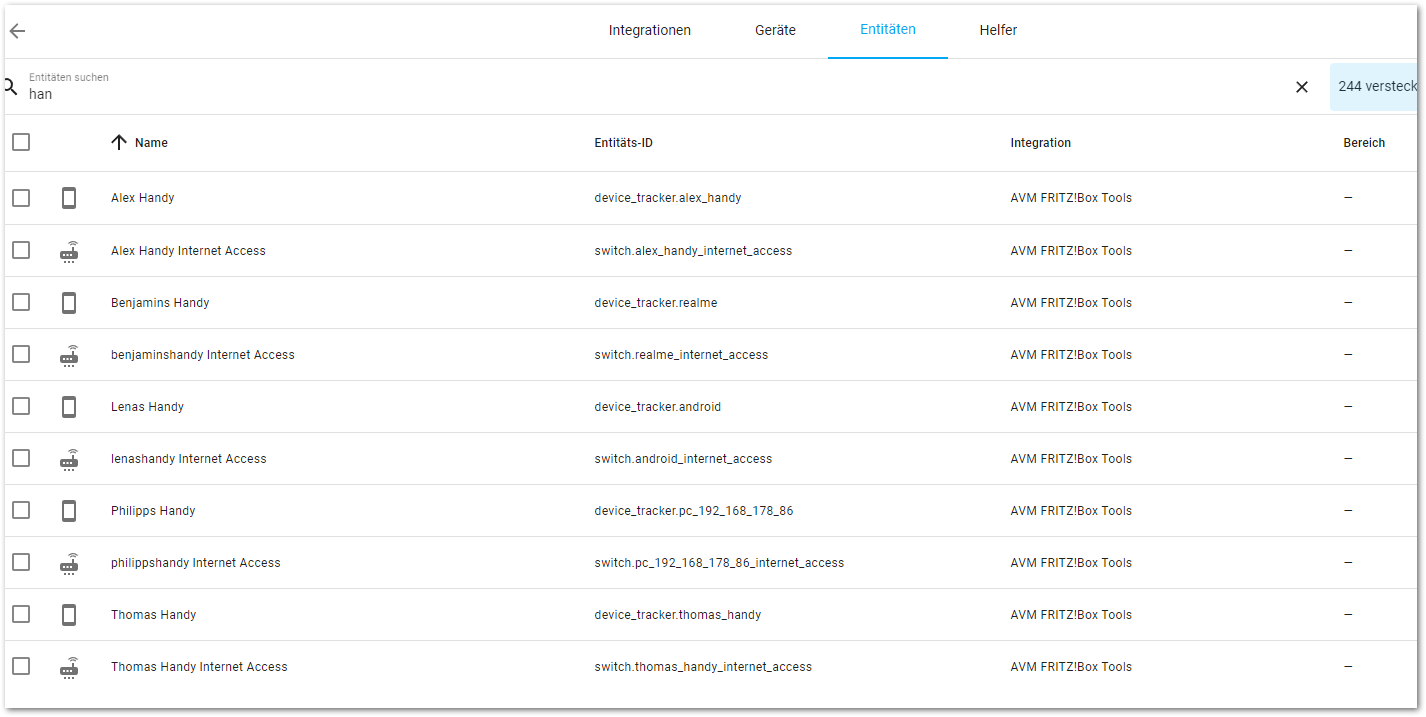

Wenn ich unter Geräten nach Handy filtriere, bekomme ich folgende Geräte mit folgenden Entitäten angezeigt:
Also jedem Handy sind zwei Geräte zugeordnet.

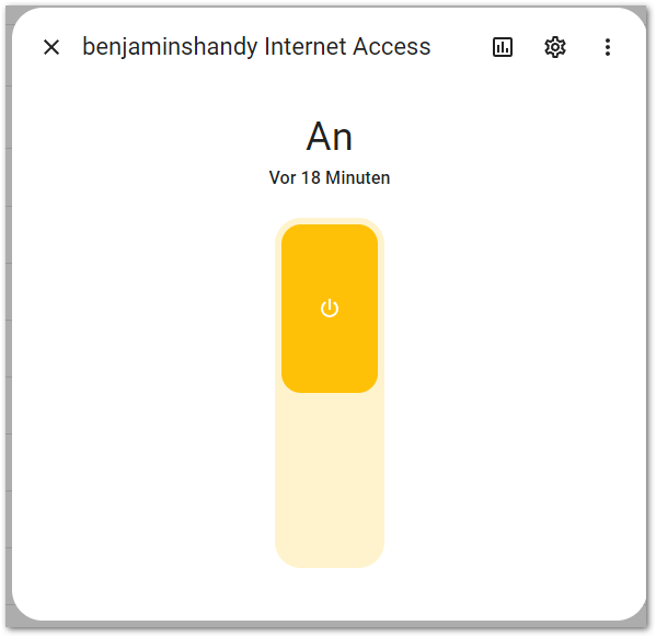

Die XXX Internet Access zeigt den momentanen Zustand der WLAN Verbindung an:
Und so für alle 4 Familienmitglieder, die derzeit zuhause sind.

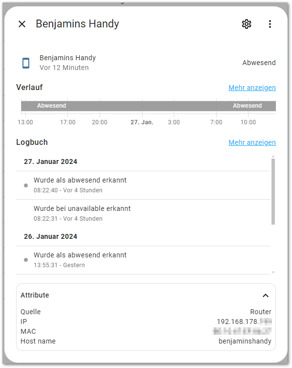

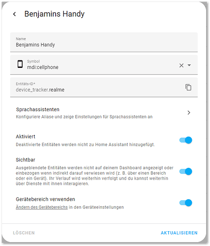

So sieht der Status des einen Geräts:

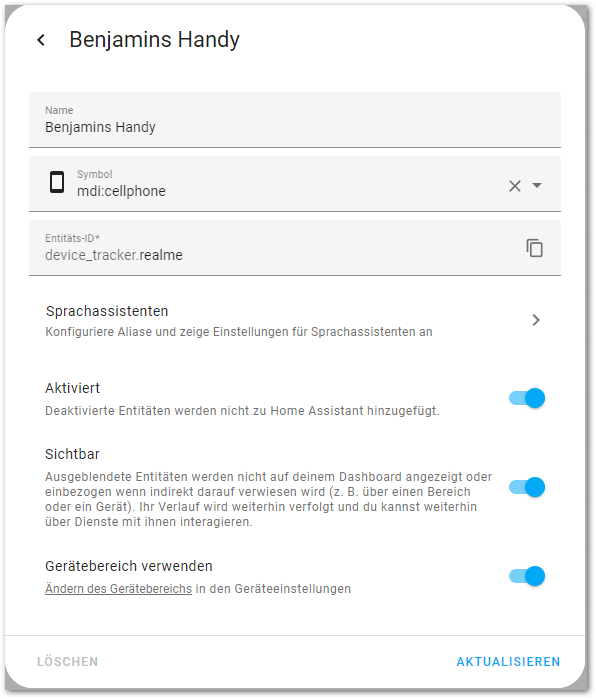

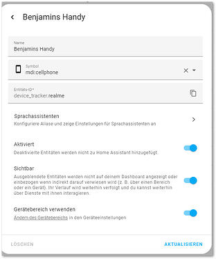

Das ist die Abbildung der Einstellungen dieses Geräts.
Da ich die Geräte hier im HA manuell umbenannt habe, könnte ich vermuten, dass es da Kudel Muddel mit der Namensgebung gibt und ich “vergleiche Äpfel mit Birnen”.
Fällt Euch vielleicht irgend eine Unstimmigkeit in diesen Abbildungen auf, die dazu führt das das Gerät im WLAN als abwesend dargestellt wird?

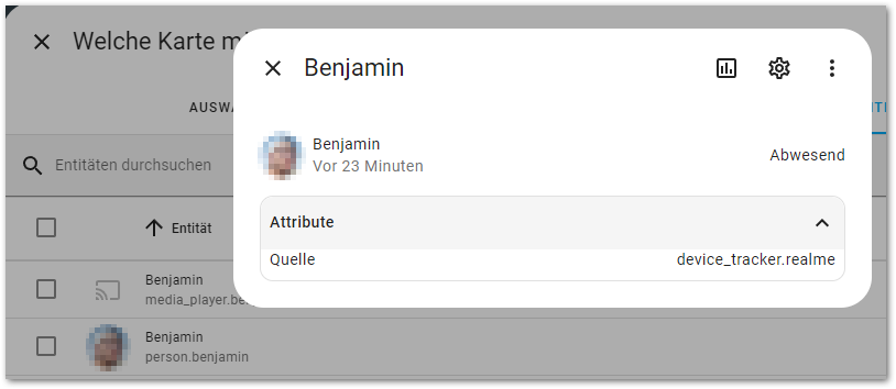

EDIT. Beim Versuch die Karte nach Entität zu erstellen, fiel mir auf, dass die
die Quelle sich noch auf den alten Handyname bezieht, welches durch das Neu Laden der Fritzbox Integration mitgenommen wurde (realme) und welchen ich im HA manuell auf Benajmins Handy umbenannt habe.
Beim Umbenennen gab es die Abfrage, ob ich die Entität mit umbenennen will, ich sagte nein, weil ich es nicht besser wusste.
Man sieht auch im ersten Bild, dass Gerätename mit dem Entitätsnamen nicht übereinstimmt. Sollte es?

Ich würde die AVM-Integration noch mal komplett löschen, dann HA neu starten und neu rein holen. Sonst blickt irgendwann niemand mehr durch. Danach die Geräte den Personen neu zuordnen bzw. vielleicht erst mal den Status der Geräte prüfen.
XXX Internet Access zeigt nur an, ob es den Geräten erlaubt ist mit dem Internet zu kommunizieren. Der device_tracker.xyz ist das wichtige.

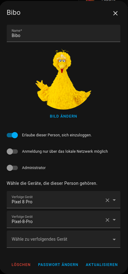

Ja, es ist eindeutig, dass in diesem Beispiel das HA App auf beiden Geräten installiert ist.
Es gibt eine Unterscheidung zw. Personen und Benutzern, wie ich aus dem Grundlagen-Video von Simon erinnere. Wäre ja kein Beinbruch das App auf allen Handys zu installieren, aber halt ohne dass jemand außer mir da was ändern kann.

korrekt, Personen User!

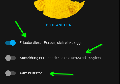

Du kannst bei jeder Person auch das Einloggen erlauben, entweder nur aus dem Lokalen Netzwerk oder auch wenn Du HA so eingerichtet hast, dass Du von Außen darauf zugreifen kannst, siehe die ersten beiden Pfeile, dass eine Person auch Änderungen vornehmen kann siehe dritten Pfeil

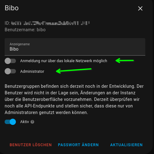

Und auch bei den Usern das gleiche Spiel
grafik

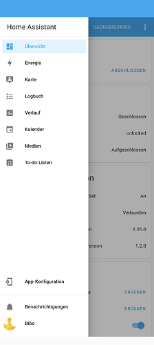

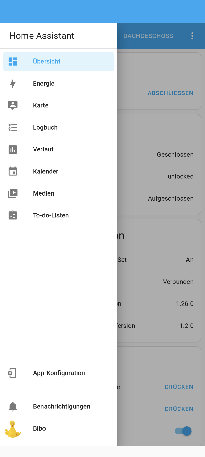

Wenn sich Deine Familie einloggen darf, egal ob nur Lokal oder auch Remote, dann bekommen Sie die Möglichkeit das Dashboard zu sehen und halt die Hausautomation zu nutzen
Wie man sieht, sind die Menüpunkte, HASC, Entwicklerwerkzeuge, Einstellungen nicht da und somit kann der User/Person auch nichts verstellen, außer dass er den aktuellen Zustand sieht, oder etwas schalten kann.

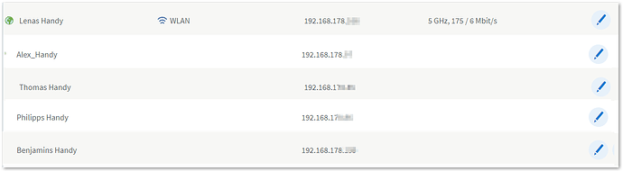

Nachweislich sieht die Fritzbox nur das Handy meiner Frau als aktive Verbindung, vier übrigen Handys sind im inaktiven Bereich des Hausnetzwerks angezeigt.
Der Zustand verändert sich nicht, wenn ich die Handy IP über CMD anpinge oder sogar mit dem Handy aktiv ins Internet gehe.
Das HA sieht auch nur das Handy meiner Frau verlässlich als Zuhause oder abwesend, alle anderen immer Abwesend.
Ich habe ungutes Gefühl, dass die Sichtbarkeit der Handys im HA mit dem Status in der Fritzbox liegt.
Das Bild mit dem aktuellen Status (alle i.M. sind daheim) habe ich aus der Fritzbox zusammengeschnitten, zwecks besserer Übersicht:

wenn ich die Oberfläche meiner Fritz!Box öffne, dann tauchen auch immer einige Geräte als abwesend auf, weil sie sich aktuell am Repeater angemeldet haben, das könnte auch bei Dir so sein, dass die gerade am AP hängen, bei mir ist das kein Problem, da beides von AVM ist und somit auch beides in HA integriert ist, welche APs setzt Du ein, bekommt man diese in HA integriert?
Dann ist es evtl. noch interessant wie Du WLAN eingerichtet hast,
  • 2.4 / 5 GHz?
    • eine SSID, zwei SSID?
  • wechseln die Handys auch in das korrekte Frequenzband?
  • wechseln die auch mal zur Fritz!Box?
Es gibt da sicherlich noch einige Fallstricke und ohne die alle zu kennen, kann man da nur schwer etwas sagen, aber die Vermutung legt das schon nahe, dass es nicht wirklich eine Verbesserung bringt.

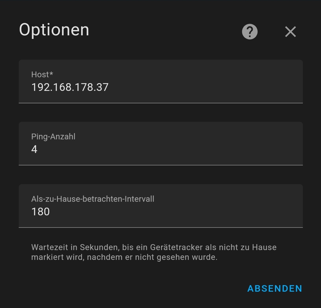

Du kannst dir theoretisch auch eigene Ping-Sensoren anlegen und diese dann als device_tracker nutzen. Ping ist mittlerweile eine Core Integration. Das sollte auf jeden Fall funktionieren.
