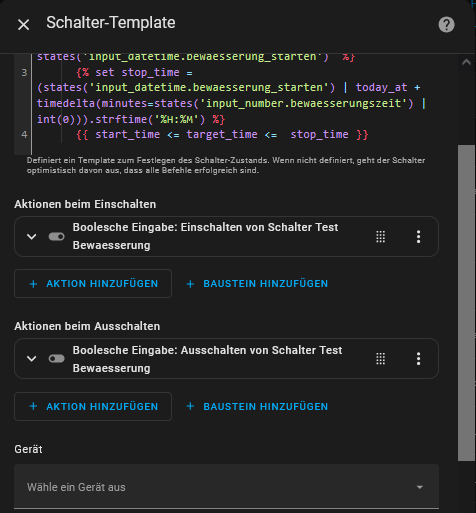

Aktionen im Helfer Schalter-Template
Zum Testen habe ich einen Helfer vom Typ „Schalter-Template” erstellt. Der Schalter selbst funktioniert wie gewünscht. Nun wollte ich die Aktionen im Helfer nutzen, um weitere Geräte zu schalten. Leider erhalte ich bei der Ausführung der Aktionen Fehlermeldungen.
WARNING (MainThread) [homeassistant.helpers.service] Referenced entities input_boolean.schalter_test_bewaesserung are missing or not currently available
ERROR (MainThread) [homeassistant.components.websocket_api.http.connection] [140497951445280] Error handling message: Unable to determine action @ data[‘turn_on’][0]. Got None (invalid_format) хххх from fe80::74de:7c36:e65c:26d3 (Mozilla/5.0 (Windows NT 10.0; Win64; x64; rv:140.0) Gecko/20100101 Firefox/140.0)
Seltsamerweise funktioniert es, wenn man auf die drei Punkte neben der Aktion drückt und dann auf „Aktion ausführen”.
Code in der Aktion
action: input_boolean.turn_on
data: {}
metadata: {}
  entity_id: input_boolean.schalter_test_bewaesserung
Handelt es sich um ein Systemproblem von HA oder habe ich die Aktionen falsch parametriert? Letzteres kann eigentlich nicht der Fall sein, da ich über die GUI parametriert habe.

Der Code an sich funktioniert, ich habe ihn sowohl im Template.yaml als auch in Helfer-Template getestet. Das ist der Code vom Helfer-Template. Da wird die Stop-Time berechnet, indem zur Startzeit im Format „datatime” die Zeitdauer als Integer addiert wird.
{% set target_time = (now() + timedelta(minutes=1)) | as_timestamp | timestamp_custom('%H:%M') %}
      {% set start_time = states('input_datetime.bewaesserung_starten')  %}
      {% set stop_time = (states('input_datetime.bewaesserung_starten') | today_at + timedelta(minutes=states('input_number.bewaesserungszeit') | int(0))).strftime('%H:%M') %}
      {{ start_time <= target_time <=  stop_time }}

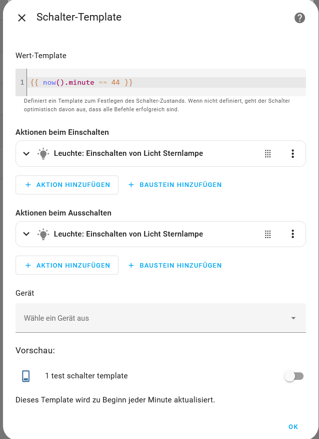

Ich habe jetzt zum Testen einen Helfer-Template-Schalter mit einem einfachen Code erstellt, , um auszuschließen, dass das Problem am Code liegt.
{{ states("input_number.in_strom_l2") | int >= 50  }}
Ich bekomme auch die Fehlermeldung, also sollte es ein Systemproblem des HA sein.
Ja, ich kann das Bestätigen
{{ now().minute == 44 }}
  • Beim Erreichen der Minute 44 ging der Schalter AN aber die Lampe blieb AUS
  • Manuelles Anschalten über die 3 Punkte geht
  • Beim Erreichen der Minute 45 ging der Schalter AUS aber die Lampe blieb AN
Ich denke auch, daß ist ein HA Bug.
Workaround ist eine kleine Automatisation anstelle dieses Template Schalter.

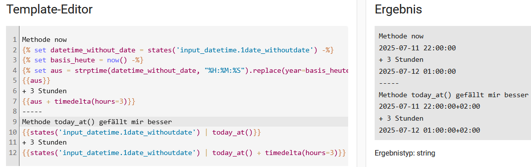

{% set datetime_without_date = states('input_datetime.ev_laden_aus') %}
{% set basis_heute = now() %}
{% set aus = strptime(datetime_without_date, "%H:%M:%S").replace(year=basis_heute.year, month=basis_heute.month, day=basis_heute.day).timestamp() %}

Ich habe ein wenig herumexperimentiert, folgende Anweisung
states(‘input_datetime.bewaesserung_starten’) | today_at
liefert den Wert „2025-07-11 23:30:00+02:00”.
Wenn ich per Timedelta eine Stunde dazu addiere, erhalte ich 2025-07-12 00:30:00+02:00.
Also einen Tag später.

Ich hab auch etwas mit today_at() beschäftigt
Es nimmt die Uhrzeit des input_datetime und macht daraus ein Dateobjekt mit Basis des Datums von heute ähnlich wie meine Idee von oben aber besser.
Damit gilt aber auch die oben genannte Einschränkung: states(‘input_datetime.bewaesserung_starten’) darf inhaltlich nur eine Uhrzeit von heute sein, nicht gestern. Falls es eine Uhrzeit von gestern war, macht die Logik eine Uhrzeit von heute daraus.

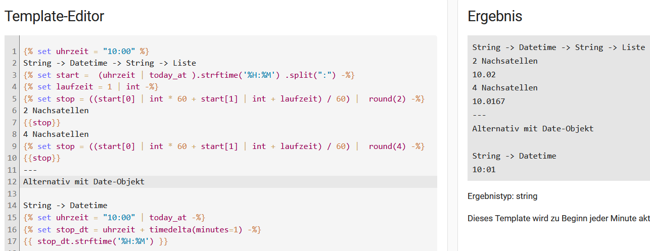

Beim Experimentieren habe ich noch eine Funktion kennengelernt: Split. Mit dieser Funktion lässt sich ein String in einzelne Teile zerlegen, die dann als Integer aufgerufen werden können, um mit den Werten zu rechnen.
{% set start =  (states('input_datetime.bewaesserung_starten') | today_at ).strftime('%H:%M') .split(":") %}
{% set laufzeit = states('input_number.bewaesserungszeit') | int %}
{% set stop = ((start[0] | int * 60 + start[1] | int + laufzeit) / 60) |  round(2) %}
In der Variable start[0] stehen dann die Stunden und in start[1] die Minuten.

Ja, kann man mit Split() machen. Nur denke ich 2 Formatierungen sind unnötig. Bei einem Dateobjekt ist das Gute, daß HA damit Berechnungen anbietet wie dieses timedelta.
