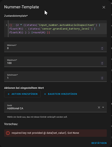

ich versuche mir gerade einen Nummern-Helfer per Template zu berechnen. Leider wird dieser direkt nach dem Erstellen als defekt angezeigt.
Fehlermeldung:
required key not provided @ data[‘set_value’]. Got None
Der eigentliche Code funktioniert in den Entwickler-Werkzeugen:
{{ (2 * ((states(‘input_number.autoakkuzielkapazitaet’) | float(0)) - (states(‘sensor.grandland_battery_level’) | float(0)) ) ) |round(0) }}
Seltsamerweise wird die Fehlermeldung bzgl. des fehlenden keys schon beim Anlegen des Template-Senors angezeigt, bevor ich überhaupt irgendwelche Eingaben gemacht habe:

Doof daran ist auch, dass ich den Helfer über die Oberfläche nicht mehr löschen kann :frowning: . Es gibt keinen Löschen-Button und die Zeile kann in der Mehrfachauswahl auch nicht markiert werden.
Ein Neustart von Homeassistant (nicht nur neuladen) hat keine Besserung gebracht.

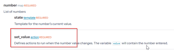

Du hast für den Template Number keine Aktion definiert, das ist ein Pflicht Feld. Deshalb der Fehler.
Siehe Dokumention:

danke für die Lösung. Ich habe zwar nicht verstanden warum, aber es funktioniert.
In der Doku steht es natürlich :frowning:
Die Aktion hat kein * für ein Pflichtfeld. Und das ich eine Aktion auslösen muss wenn ich eine Zahl berechne verstehe ich auch noch nicht.
