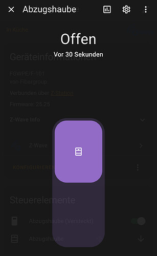

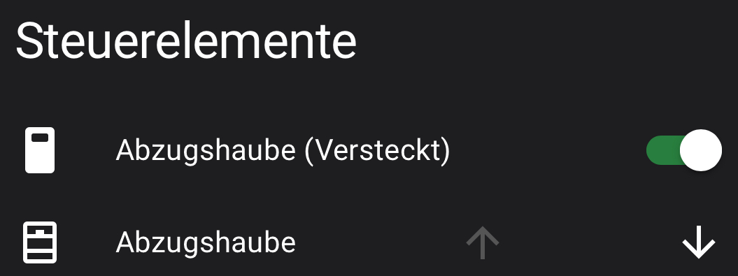

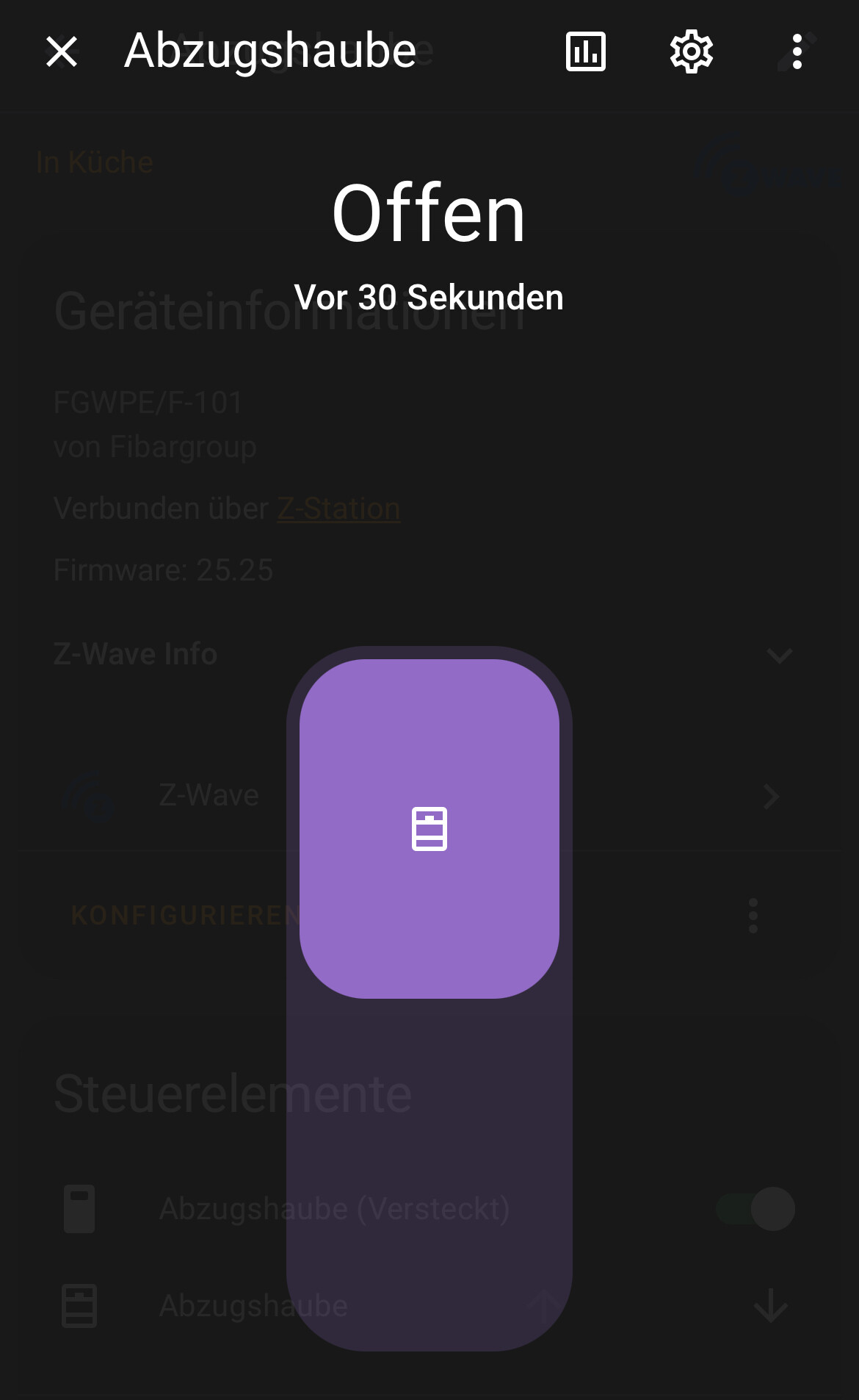

Man könnte aber auch nur die Device Class des Schalters in Abdeckung (Cover) ändern.
Hat hat man die zwei gewünschte Status Offen und Geschlossen out of the Box.
Entität auswählen-> Zahnrad Symbol → Anzeigwn als
Wenn es ein Helfer Schalter ist, also ein Input Boolean, dann geht es natürlich nicht, da es sich dann nicht um eine Switch Entität handelt, sondern um eine Input Boolean Entität.
Da stellt sich dann aber die Frage, warum Du Sie dann einen Input Boolean als Helfer erstellen tust, und nicht gleich ein Template Sensor mit der Dwvice Class Window oder Door.
