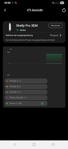

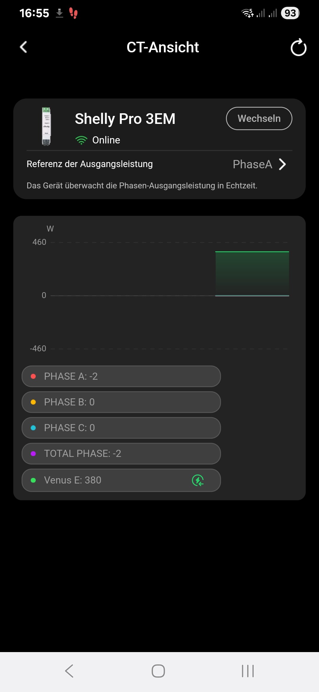

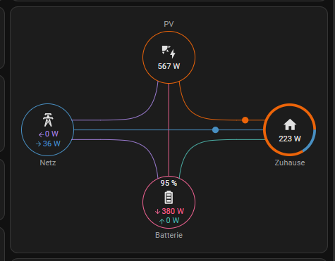

Ich habe einen Marstek Venus E mini seit ein paar Tagen laufen in der Gästewohnung und dem dortigen BKW.
Da mein alter Wattwächter zu wenig Speicher hat, hab ich mir einen der Gen2 für den Zähler der Gästewohnung gekauft und mit dem (Ottelo9) Skript versehen und lass den einen Shelly emulieren. Das klappt in Zusammenhang mit der Marstek App soweit prima. Nur die Sonne macht im Moment leider nicht mit, aber Regen ist auch nötig.

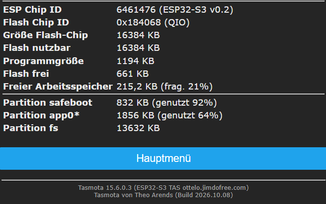

Den alten Wattwächter TTL baue ich gerade mit einem ESP32C3 Supermini zu einem vollwertigen Tasmota-Lesekopf mit den Ottelo9 Images um. Der wird dann mutmaßlich für unsere Wohnung genutzt und ein weiterer Marstek-Speicher kommt dann dazu. Ob es ein Mini, 3.0 oder 4.0 wird, steht noch nicht fest.
