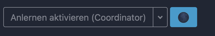

Ich gehe in HA / Z2M in den Aktivierungsmodus, beim Extender in den Kopplungsmodus. Normalerweise startet dann der Kopplungsmodus. Jetzt scheint das Gerät aber nicht erkannt zu werden. Es passiert nichts.
Die Kopplung starte ich direkt am Koordinator.

Ich bin beim Anlernen in unmittelbarer Nähe des Koordinators (Zigbee Stick). Ich habe nur auf „Anlernen aktivieren“ geschaltet, aber keinen Koordinator ausgewählt. Hat bisher auch so funktioniert.
