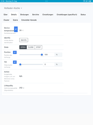

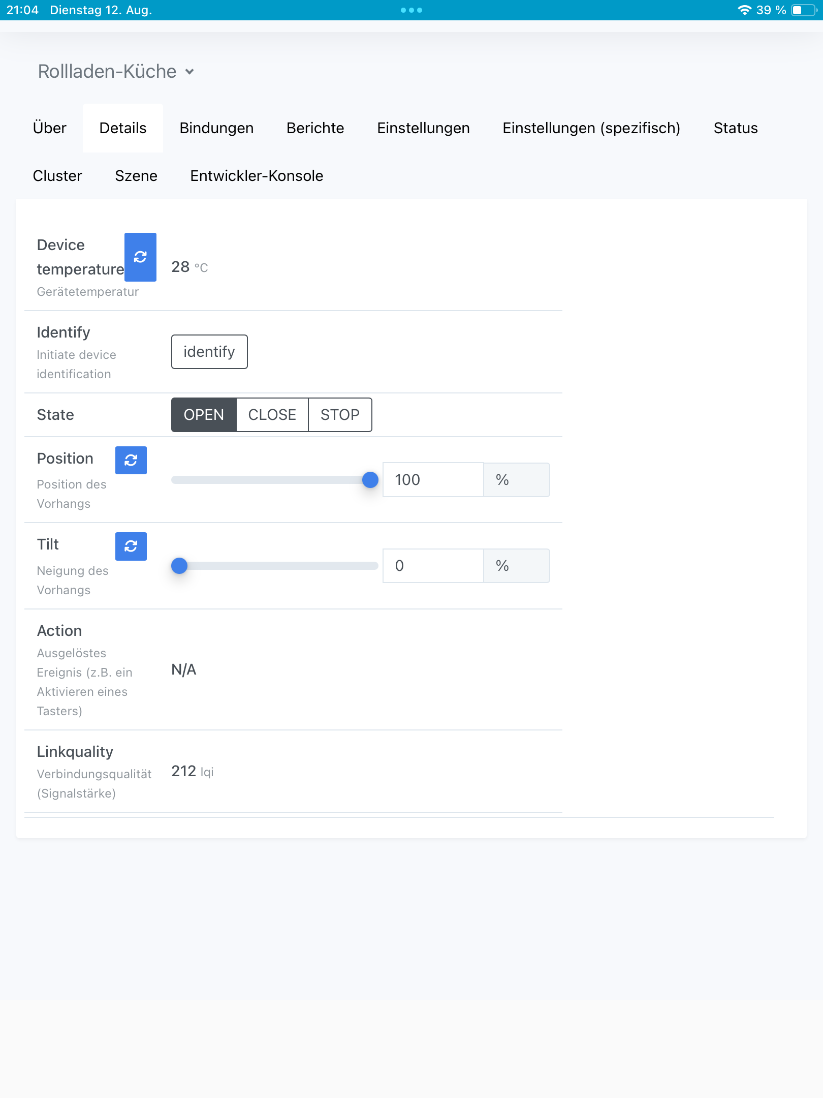

Das Problem mit den Aeotec Pico Shutter ( 9 Stück ) ist, dass nach einigen Stunden alle Rollladen in Zigbee2MQTT und damit in Homeassistant auf geschlossen stehen, obwohl sie offen sind.
In Zigbee2MQTT unter Details des Aktors ist eine Aktualisierungstaste für die
Position.
Wenn ich die drücke passt der Zustand wieder.
