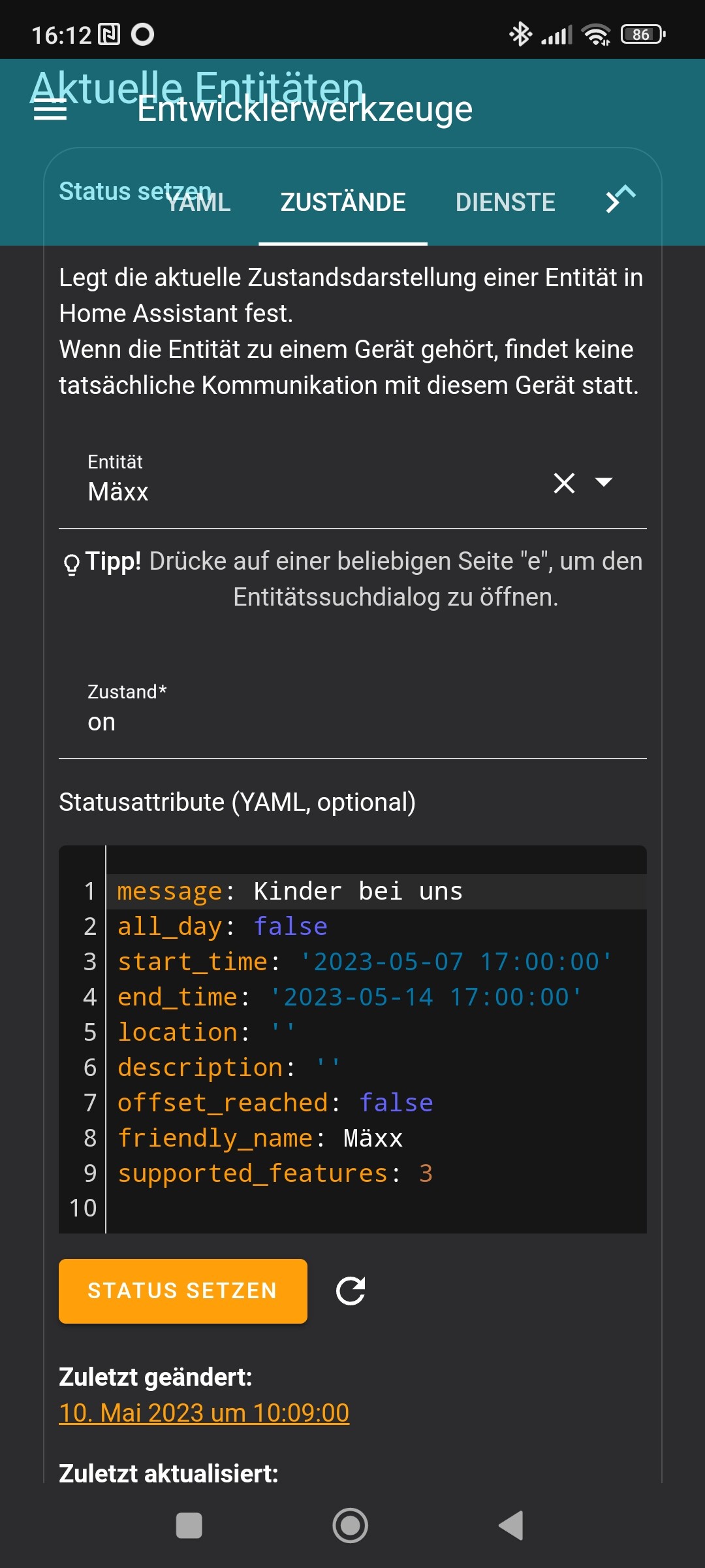

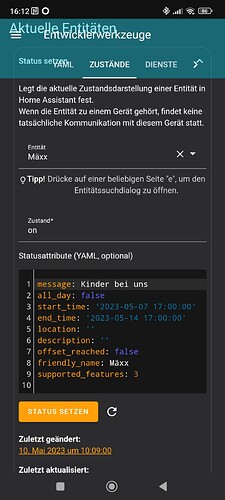

Warum zeigt dein Kalender im HA nur einen Termin an und nicht alle?
Der Kalender zeigt alle Termine an.
Aber die Entität des Kalenders zeigt nur “Kinderwoche” an.
Welche Entität? Kannst du einen Screenshot posten?
Nicht wundern. 'Kinderwoche" heißt hier “Kinder bei uns”
Das ist egal was da steht. Da zeigt er wirklich nur das nächste Event an.
