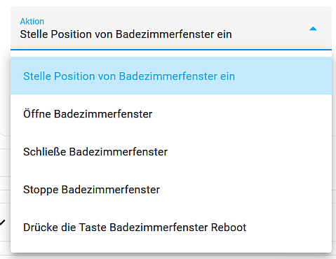

Da irrst du dich. Bei mir sieht das so aus:
Shelly im Cover-Modus
domain: cover
type: open, close, stop, set_position
Man muss schon wählen, was man möchte. Wenn schon ganz auf ist, und du drückst nochmal auf, passiert nichts. Nun weiß ich wiederum nicht, ob die Position von 100% erkannt wird, und deswegen sich nichts tut, oder ob der Motor trotzdem mal kurz angesteuert wird, nur um dann wieder zu stoppen. Beachte, dass man nen Shelly beim ersten Mal kalibrieren muss, wenn man es im “Cover”-Modus verwendet. Dabei fährt der Motor einmal komplett auf und zu.
