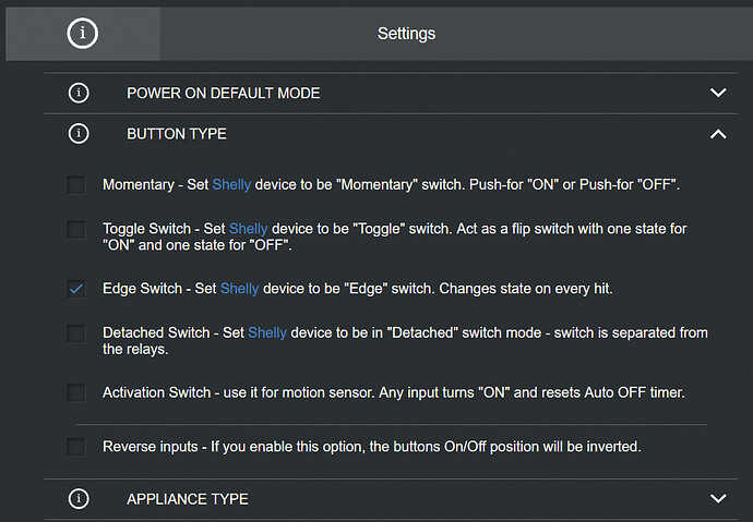

Hallo Zusammen,
ich habe einen Shelly 1PM der über einen “normalen” Taster geschaltet wird. Außerdem habe ich einen Shelly Bewegungsmelder, der diesen Shelly1PM auch schaltet. Ich habe dies über eine Automation in Home Assistant gelöst.
Gibt es eine Möglichkeit diese Automation auszuschalten, wenn ich das Licht über den Schalter einschalte, damit das Licht nicht ausgeht, wenn der Bewegungsmelder aktiviert wird und die Automation startet. Also das Licht soll dauerhaft anbleiben, wenn ich es über den Schalter eingeschaltet habe.
Ich habe mir bereits einige ähnliche Beiträge im Forum angeschaut, aber ich komme nicht weiter. Ich habe es mit einem Helfer versucht, aber ich habe anscheinend einen Denkfehler.
Oder funktioniert es nur, wenn ich auch einen smarten Schalter benutze?
