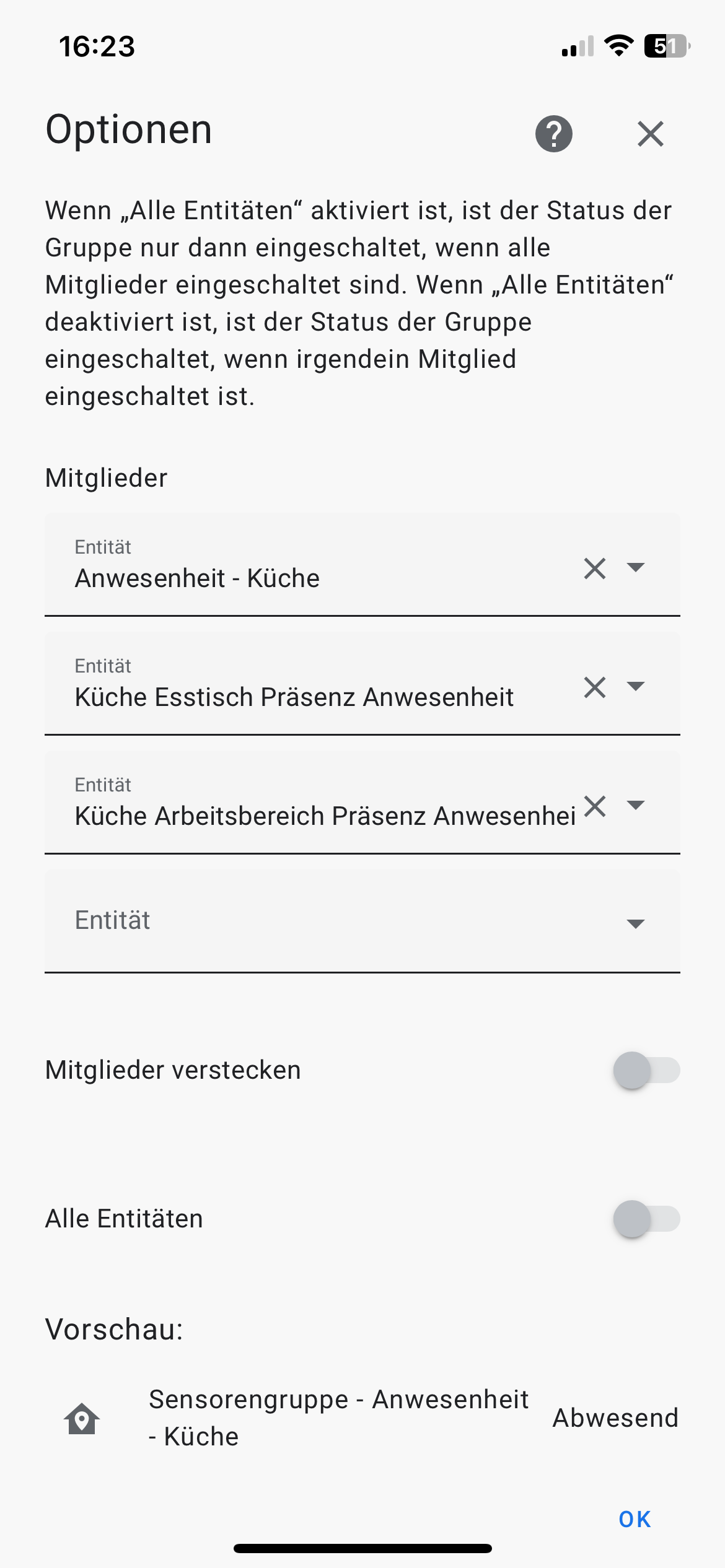

Ich habe mehrere Präsenz bzw. Bewegungs Sensoren die für einen Raum gelten in einen Helfer Sensor-Gruppe gepackt. Löst ein Mitglied in der Gruppe aus ist die Gruppe Anwesend ansonsten Abwesend. Das erleichtert mir die Automationen enorm.
Danke an Helferchen hab ich nicht gedacht, da bin ich einfach noch nicht genug in HA drin.
Gleich mal eine angelegt und die Helferentität scheint schonmal das zu machen was ich möchte.
Später noch die Automatisierung dahingehend anpassen.
