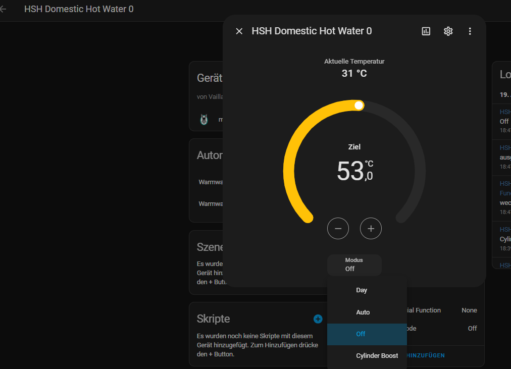

Zustand einer Entität ändern
irgendwie hab ich gerade ein Brett vorm Kopf.
Ich habe aus der Integration für meine Vaillant-Hheizung (myVaillant) eine Gerät “HSH Domestic Hot Water 0”. Über das Steuerelement kann ich den Zustand der zugehörigen Entität steuern. Hier heisst es “Modus” mit den möglichen Werten Day.Auto,Off,Cylinder Boost (s. Bild)
Warum kann ich dies nicht in einer Automation verändern, also zB auf auto oder day abändern?
Bin für jeden Tipp dankbar

Entweder
  • climate.set_hvac_mode
oder
  • climate.set_preset_mode
Als Aktion
Ich würde vermuten preset_mode, da es sich um ein gerätespezifische Modus handelt.
Osorkon
Ja genau, aber das wollte nicht funktionieren.
Ich hatte in der Aktion kein Ziel angegeben :scream_cat:
Danke jetzt klappts wie es soll!
