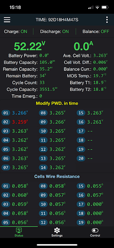

Das Display benötigst du meiner Meinung nach nicht. Dieses zeigt dir nichts anderes (oder sogar weniger) als die App an.
Des Weiteren siehst du eigentlich auch alle Informationen vom JK in Venus
