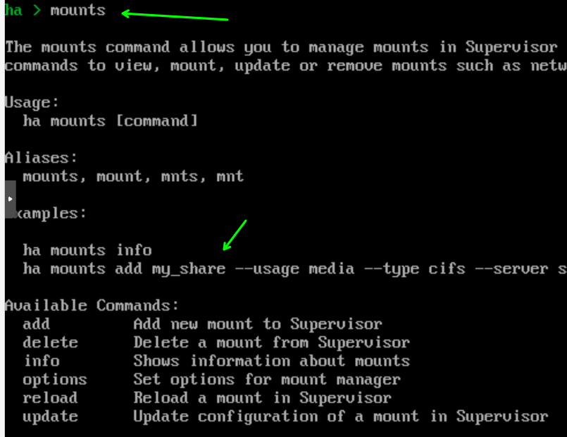

ich habe keine Ahnung was Du machst :thinking:
Wo machst Du ein mkdir, mit welchem User machst Du das?
Ich habe keine Platten, ich habe nur eine virtuelle Disk, und die kann ich vergrößern wie ich will, da ich HAOS als VM unter Proxmox laufen lasse, deswegen musst Du schon genauer werden.
Ich wieder hole mich da gern noch einmal, HAOS ist kein normales Linux, Dinge die in einem Ubuntu, Debian, Red Hat, usw. funktionieren, gehen unter HAOS, also den OS Teil nicht, oder eben anders, weil es nicht vorgesehen ist an HAOS vorbeizuarbeiten!
Alles was Du da jetzt versuchst zu verbiegen, kann mit dem nächsten Update, von HAOS, also wieder dem OS, weg sein!
