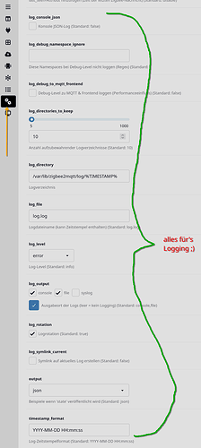

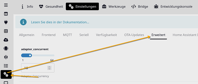

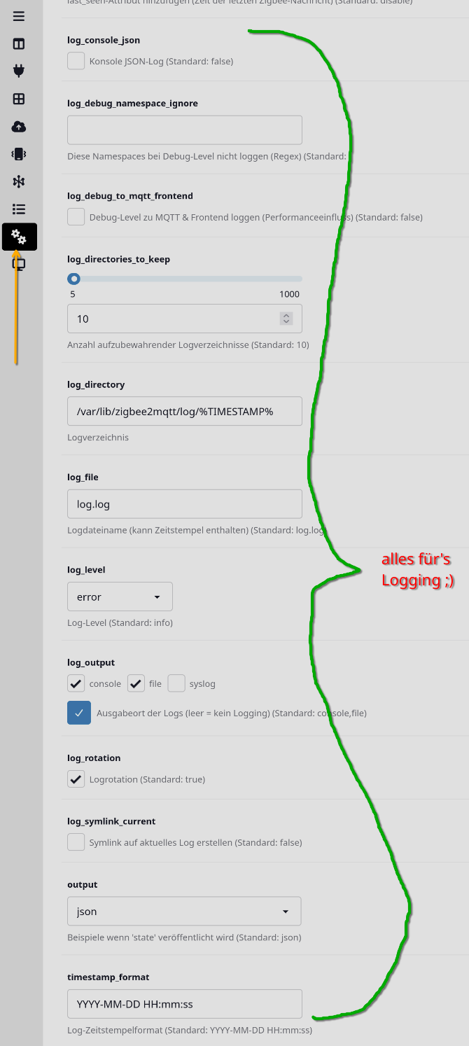

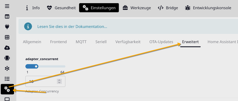

Wenn man sich die Dokumentation anschaut, dann steht da
Zudem kann man die Einstellungen auch in der Web-UI vornehmen :wink:

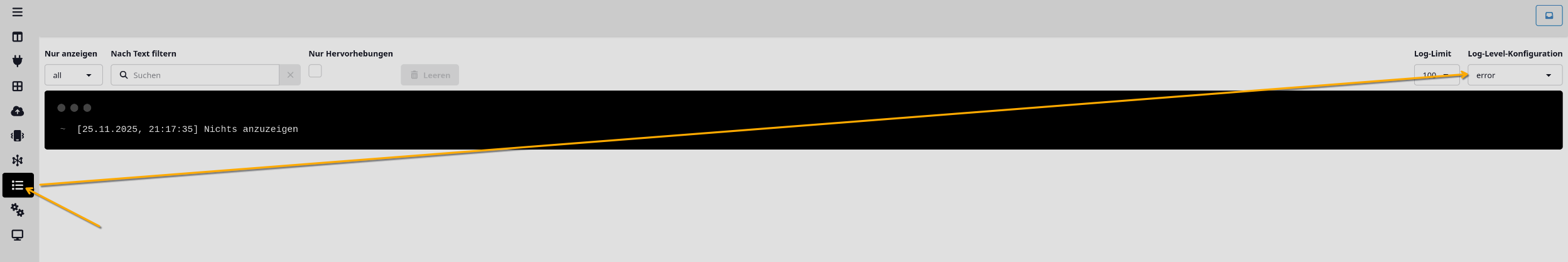

Zum Problem mit debug, error, info usw., kannst Du das so machen
Damit wird, in diesem Beispiel Error als log_level gesetzt, muss man also nicht in der Konfiguration machen
log_level: info    # später ggf. auf warn setzen
Und / Oder so
