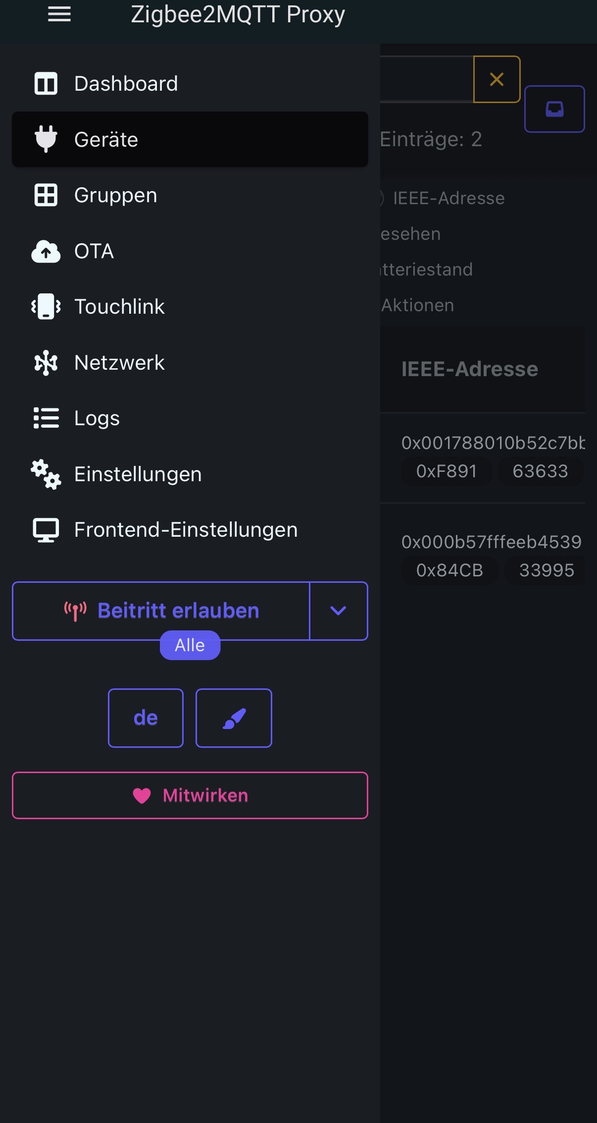

in meinem Zigbee2MQTT- Addon ist plötzlich kein Einbinden neuer Geräte mehr möglich. Es fehlt der Punkt „Anlernen“ komplett.
Woran kann das liegen ?
Vielen Dank,
Gerd
Das Menü links aufmachen und auf Beitritt erlauben klicken. :wink:
Herzlichen Dank Dir ! Ich wäre fast verzweifelt.
